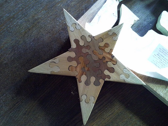

Cette étoile figurait dans un livre en anglais "wooden puzzles" de chez Fox Chapel publishing. L'original était une étoile dont les pièces étaient peintes.
J'ai eu envie de la revisiter en plus beau (à mon sens) en découpant chaque élément dans une essence différente, l'objectif étant de faire les joints le mieux possible. C'est là que l'on se rend compte de la difficulté à scier selon les essences, quitte à être étonné. Je me suis rendu compte que le frêne était plus difficile à chantourner que le cormier par exemple, mais j'avais changé la lame à ce moment là mon capitaine :)
Voici le résultat , qu'en pensez-vous ?

C'est une belle réalisation étant donné
le chantournage très serré et les bois
différents tu peux être fier,il n'y a pas
beaucoup de jour entre les pièces.
Bravo

Bonjour super bien fait.
Re:nouvelle réalisation sous forme d'exercice 09 Jan 2015 18:53 #109011
Bonsoir Virgo, ;)
Décidément tu fais dans la finesse.
Pas facile en effet de faire des pièces bien jointives.
Je te rejoins, j'ai découpé du hêtre et du chêne à la scie à chantourner et c'est le chêne qui m'a donné le moins de soucis.
En fait plus le bois est dense (sciure moins présente) mieux cela se découpe.
Une petite astuce si tu découpes des pièces de bois différents mais qui doivent être jointifs, il faut découper en même temps le 2 pièces en contact.
Bien sur dans la limite de l'épaisseur supportable par la scie.
