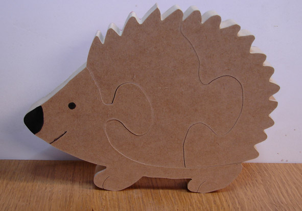

voici ma première réalisation
mais j'ai vraiment galéré
je ne suis pas au point , les virages et les lignes droites dur,dur
merci pour celui qui m'adonné ce modèle
J'attends vos remarques

Bon démarrage Roger.
Tu le mets dans l'atelier et il va te tenir compagnie...lol

Bonsoir Roger,
Bon début malgrès tes galères, que cela ne t'Hérisse pas le poil.
Et continue de nous présenter tes progrès et projets.
Mais va dès que possible dans du bon bois massif (sapin ou autre) tes poumons et tes yeux t'en seront reconnaissant.
Ne pas confondre vitesse et précipitation.
Vu tes travaux en tournage, pas de problème pour domestiquer ta scie à chantourner et nous faire des hors sujets comme Vieillebranche.
Bien cordialement

bonsoir toutes et tous
salut Roger
pour une 1ere c'est pas mal mais le produit que tu emploies n'est pas facile et agréable à chantourner, mieux vaut le contreplaqué de boulot.
Nigloo ;)

Bonsoir Roger.
Tu lance dans la découpe.
Re:Ma première pièce 22 Déc 2015 21:44 #123456
c'est pas mal Roger,tu pouvais même
prendre une lame un peu plus grosse
pour les puzzle ça supporte .
à + François

Bonjour Roger
Voila une belle pièce, comme fm29 je pense qu'une lame
plus grosse serait mieux et avec plus de souplesse dans
les poignés se sera parfait, et prend un bois facile
à couper

Bonjour Roger, ;)
Ah cela avance, souviens toi de ce que je te disais pour les virages, en fonction des mains...cela évite de tordre la lame.
Pour ce genre de pièce et d'épaisseur je prends une lame de 5 ou 7.
Re:Ma première pièce 23 Déc 2015 10:20 #123478
  • Messages : 935
Daniel pour les mains le seul apprentissage
est d'avoir une couturière à ses côtés,
ce qui fût mon cas!!!, et après plus de soucis
pour les virages .

bonjour Roger, c'est pas facile, je trouve cette pièce bien réussie :woohoo:

Bon début Roger
Moi je ne sais faire que des sapins sur ce genre de scie , comme dise les copains au moins avec toi on a les aiguilles :laugh: :laugh: :laugh:

belle découpe Roger !

Je m'y connais pas de tout en chantournage
Mais j aime bien cet hérisson

Pour une premiere je trouve plus que pas mal,pas trop d'hesitation,le trait franc.
Bravo.

J'oublais un truc, Roger pour ce genre de pieces tu peux utiliser du plancher en pin de 14mm d'epaisseur et de 22cm de large.
Avantage, rabote sur les 2 faces et facile a couper.
Quasiment pas de perte et de poncage.
En vente dans les GB.

Roger,quelle lame as tu utilisé?

Bonsoir stéphane
j'utilise la N° 5 ou la N° 7 reverse
