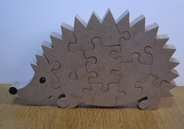

Un hérisson 27 Déc 2015 10:27 #123593
  • Messages : 9988
pour continuer ma formation
Un peu gros les traits de scie
C'est du médium de 16mm,quelle modèle de lame auriez-vous utilisé?
et si c'était du sapin ou du hêtre en 18 mm.
je suis un peu perdu entre les réverses,et les autres modéles
les pégas,les pebéco
Votre avis m’intéresse ?
Re:Un hérisson 27 Déc 2015 11:29 #123595
  • mike 42
  • Portrait de mike 42
  • Messages : 216
  • Remerciements reçus 3
plutôt bien réussi ta découpe, as tu un variateur, si oui essai au ralenti avec des decoupes en courbes comme les puzzles
Moi je prend ce type de lames pour toutes mes découpes pas de soucis en plus elles evacuent bien la sciure."Ref;50720512 - Lames de scie à chantourner denture double OLSON" chez Otello
Mike.
Re:Un hérisson 27 Déc 2015 13:35 #123598
  • auchtitemaquette
  • Portrait de auchtitemaquette
  • Messages : 17
Bonjour Roger;
Belle découpe, tes pointes sont bien affutées ça prouve que tu as bien suivi le dessin que je t'ai envoyé.
Pour la lame du 5 ou du 7 en géometrie modifiée.
Pour du sapin massif du 7 car la sciure se coince bien dans les découpes en courbes.
N'oublie pas une fois ta lame montée et bien tendue après avoir mis en route ta machine de passer une pierre à huile sur le dos de ta lame des 2 cotés, cela t'aidera pour tourner.
Vu les épaisseur que tu découpes n'hésite pas à te faire une fausse table de 10 à 15 mm d'épais, que tu pourras positionner sur ta table alu de la Hegner et la tu retrouveras des dents neuves n'ayant pratiquement pas servies. Et tu repartiras comme ci tu avais mis une lame neuve pour pas mal de découpes. Ce système est valable aussi si tu dois couper de toutes petites pièces qui risquent de passer dans la lumière de passage de lame en acier.
Pour diminuer la casse de lame essaye de modérer la pousse que tu fais sur ton bout de bois, c'est la lame et les sensations que tu ressens à travers celle-ci,qui te permettent d'accélérer ou de ralentir ton avance et de moins bruler le bois et de moins casser les lames.
J'ai eu des stagiaires qui cassaient 2 à 3 lames par minute au début, après avoir apprivoisé la machine ils faisaient la séance de 2 heures avec une seule lame.
Alors persiste et bonnes découpes à toi.
Re:Un hérisson 27 Déc 2015 19:17 #123610
  • Messages : 935
Et bien Roger tu fait fort je pense que le chantournage
n'à plus beaucoup de secrets pour toi, les découpes
sont correctes et propres, bonne continuation.
Re:Un hérisson 27 Déc 2015 22:53 #123617
Bonsoir Roger.
Tu a pris goût. Tu va touche une clientèle plus jeunement .
