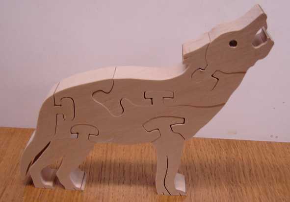

le loup revisité 12 Jan 2016 08:09 #124107
  • Messages : 9988
pour tenir compte des conseils,
je pense une amélioration?
a vous de me le dire

Le principe des clefs est bon ,tu peu garder le coté arrondi de celles ci juste pour le coté agréable du touché des enfants mais c'est la bonne voie

Je pense que ce sera plus facile ainsi pr les enfants, et c'est plus "doux" du point de vue esthétique...
Teste les 2 modèles avec les enfants, tu pourras en tirer les conclusions

Je vois que tu n'as pas mis longtemps à te familiariser avec le maniement de la scie à chantourner !
Je ne suis pas fan de ce genre de clefs à angles droits mais ça te fait un bon exercice ;)
Concernant la casse des lames, je pense que tout le monde est passé par là au début, il faut un temps d'adaptation pour trouver les bons réglages ...
J'ai vu qu'on t'a déjà donné les bons conseils :
- tension de la lame (mieux vaut un peu trop que pas assez)
- serrer la lame bien d'aplomb dans les pinces (pour ne pas créer de torsion)
- pousser (pas trop fort) bien dans l'axe et pas sur les côtés
- si tu as pris le modèle avec variateur, une diminution de la vitesse peut aider pour négocier les courbes serrées sans se laisser embarquer hors du trait
Quand je fais de l'intarsia, où les pièces sont découpées dans des planches différentes, il faut évidemment suivre scrupuleusement le trait ...
Mais pour des puzzles découpés dans une seule planche, ce n'est pas dramatique si on dévie un peu, pourvu que les courbes restent harmonieuses.
Dernière remarque : pour ce genre de puzzle, je ponce toujours toutes les arêtes (je sais, c'est fastidieux), ce qui crée un effet d'ombre et permet d'atténuer les imperfections des découpes

Tu progresse vite Roger, et en plus tu te complique
la découpe, c'est bien d'essayé de faire au plus difficile
car après tout semble bien plus simple.
