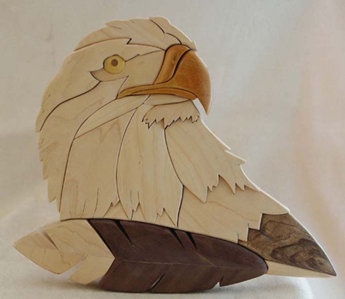

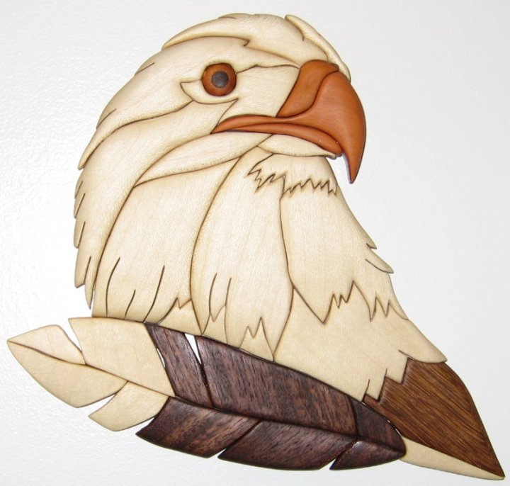

Voici ma quatrième pièce en intarsia, après le cacatoès, le chat et l'ourson.
Principaux bois utilisés : érable sycomore, noyer américain et peroba.

Très belle pièce l'ajustage des pièces est
parfaite.
C'est un modèle de ta création ou sinon de qui ?

Un réalisme étonnant, on dirait que le bec ressort et que la tête est proéminente, vraiment du superbe travail.

Surprenant de réalisme et les raccords sont parfaits.
Peut-on savoir quelles sont les essences ou bien est-ce des bois teintés (je ne le pense pas).

Je vais te dire ce que je disais à mes gamins quand ils étaient petits, lisez jusqu'au bout...il est écrit érable sycomore, noyer d’Amérique et ...je sais plus un exotique.

Non, le modèle n'est pas de moi.
J'ai récupéré sur le net une photo d'un pattern déjà réalisé, et je retrace les contours avec l'outil "courbes de Bézier" du logiciel de dessin vectoriel Inkscape.
Si je trouve un peu de temps, j'essaierai de faire un tutoriel qui explique ma méthode ...

Bonjour très joli ,tu est parti sur quelle épaisseur ? et quelle finition ? merci

Au départ, c'est un plan du canadien Garnett Hall
pour les épaisseurs, les américains partent souvent de planches de 3/4 de pouce (19mm)
Pour ma part, j’achète du 27 en scierie que je blanci dans un premier temps pour voir la couleur et ensuite, quand j'ai choisi mes différents bois, je rabote l'ensemble à la même épaisseur, ce qui donne en général entre 20 et 22 mm.
