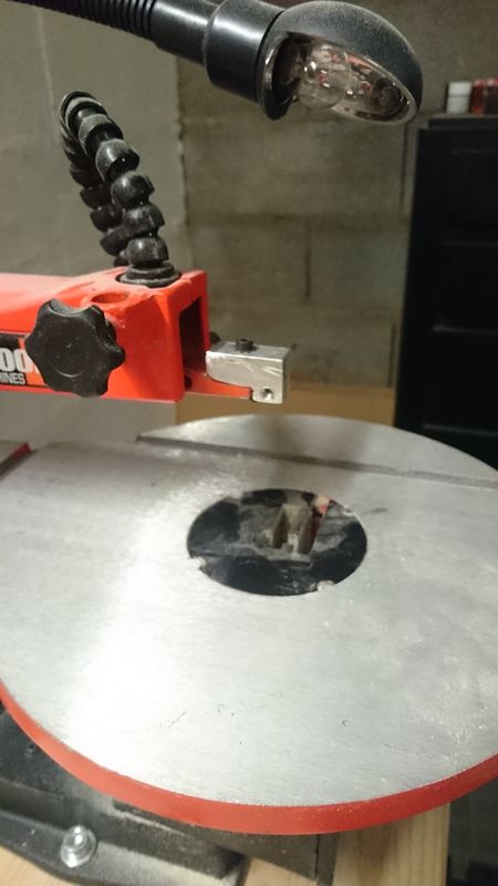

Je possède cette scie depuis quelques mois et c'est vrai que le système de fixation des lames n'est pas bien fait, par contre il n'est pas très compliqué à améliorer, j'ai enlevé tout le système de fixation avec et sans ergot et j'ai refait un système à vis de pression en alu. La modif est démontable et je peux revenir au système d'origine en 2 minutes. Par contre si tu veux l'acheter regarde un peut sur d'autres site car je l'ai payé presque deux fois moins cher !

Pour la pince du haut, ça me semblait en effet facile, mais le plus compliqué me semblait être la pince du bas, comment as tu réglé ça ?

En fait en bas j'ai fait le même système qu'en haut, par contre je ne remet jamais le carter autrement c'est impossible d'accéder à la vis de pression, mais à la limite c'est pas plus mal, ça facilite le nettoyage de la machine.
Pour la pince je modifierai peut être mon système pour mettre une vis + écrou papillon qui traverse le morceau d'alu pour venir serrer la lame par écrasement de l'alu car pour le moment il faut serrer avec une clé allen et c'est pas très pratique et en plus comme j'ai taraudé directement dans l'alu j'ai peur qu'à l'usage ça bouffe le pas de vis.
