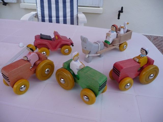

Préparation pour les marchés de Noël , un quad d'après une revue américaine et le reste sur des plans perso . Hêtre et samba , glacis bois et vernis-colle normes jouet .

Belles miniatures ,je pense que c'est
beaucoup de travail bravo à toi.

C'est très beau. Moi, j'ai abandonné, vu les normes impossibles à appliquer pour nous. Il faut savoir qu'on doit les appliquer, que ce soir un ou 200000 jouets.

J'applique les normes au plus près même si comme tu le dis très justement il est très difficile de tout respecter . Je ne vends pas les jouets a des enfants de moins de 36 mois
les glacis ,la colle , le vernis ,sont aux normes jouets, le bois utilisé est du hêtre , poncé et les angles abattus ,le plus utilisé par les professionnels du jouet, les ficelles comme sur l'âne ne dépasse pas 22 cm (longueur maxi pour ce type de jouet)et les axes des voitures sont bloqués par des coupelles de type jouets Vilac

Ils sont chouettes ces jouets.
A cause de ces normes les jouets que je fais sont des jouets de collection, pas destines aux enfants de moins de 3ans.

Très belles miniatures
