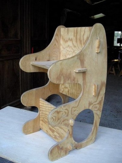

Objet fabriqué en 1979 avec des restants de container ,
objet qui ne fut jamais fini ,mais qui a servi pour une quizaine de Bambins..
jusqu'a quelques semaines...je profite de son retour avant une nouvelle utilisation.
Pour le transport

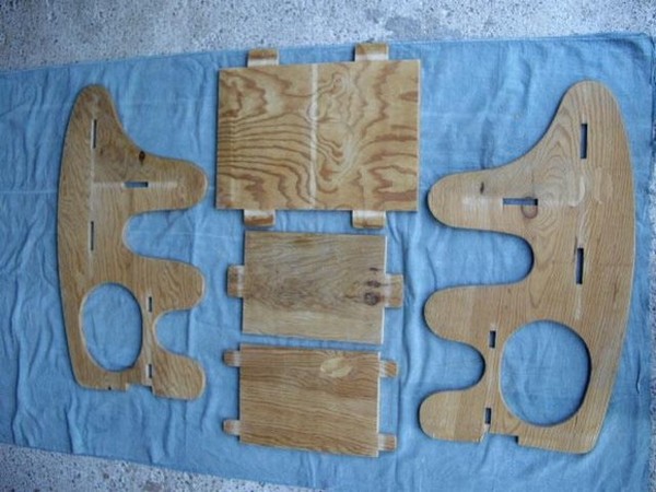

Re:Simple ; réalisable par toutes ,tous . 10 Aoû 2009 08:19 #18623
Eclaté...
réalisation ,possible avec une défonceuse ,scie sauteuse ,scie à ruban.....

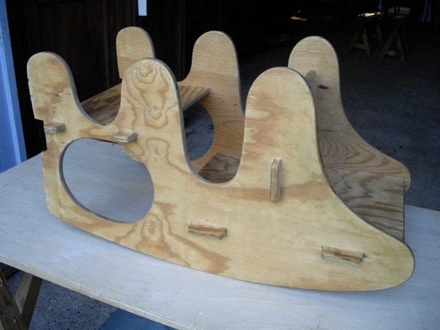

Re:Simple ; réalisable par toutes ,tous . 10 Aoû 2009 08:20 #18624
en balancelle.......

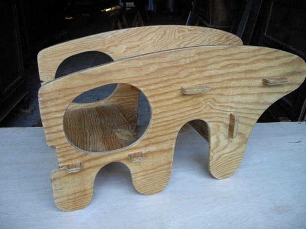

Re:Simple ; réalisable par toutes ,tous . 10 Aoû 2009 08:21 #18625
en table pour griffonner ,ou jouer...

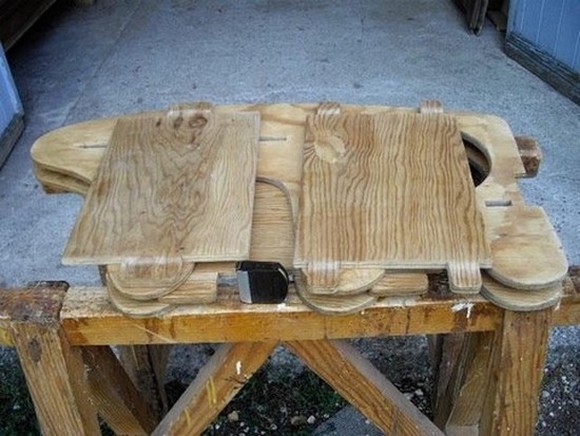

Re:Simple ; réalisable par toutes ,tous . 10 Aoû 2009 08:25 #18626
en siége de table.....
Aucun enfant ayant utilisé ce siége n'a été victime d'une chute ,y compris en arriére...
A vous futur(e)s Maman , Papas ,Papys et Mamys .......

bonjour, un travail très ingénieux avec ses différentes utilisations.
Juste une petite question pour l ignorant que je suis, visiblement le système de fixation a l air "rudimentaire", n y a t il pas de jeu à la longue ou y a t il une astuce qui m a échappée pour le maintient de l ensemble.
Merci de nous faire partager cette création originale.
A bientôt
Re:Simple ; réalisable par toutes ,tous . 10 Aoû 2009 15:58 #18633
Réponse a Stanbois
effectivement ,il manque le perçage surles(tenons),au raz des joues.
ce perçage devait recevoir une cheville ,ou un morceau de corde avec un noeud a chaque extrémité ,pour éviter le démontage accidentel de l'objet en question.
effectivement ,il y a un peu de jeu ,mais au bout de 30 ans il est trés acceptable...et ne ce démonte pas si facilement que cela..
pour un objet ,devant servir de prototype ,brut d'usinage sans ses chevilles de maintient..il veillit trés bien et reprendra du service dans quelques semaines ,toujours sans ses chevilles..
seul incident ,le panneau au sol ,qui fut arraché.dut a une faiblesse de CP(manque de bois pour constituer le pli. il n'altére en rien la solidité et l'efficacité de l'objet et n'est pas si necessaire que cela.

Peut on avoir les dimensions ?ça m'interesse.

Re:Simple ; réalisable par toutes ,tous . 11 Aoû 2009 17:57 #18663
Michel24 écrit:
Eclaté...
Bonjour ;Réponse pour François ,
mais aussi pour vous toutes et tous.
Joues : 850 X 470 mm
Table : 520 X 450 mm
Dossier : 450 X 260 mm
Siége : 450 X 260 mm
Entre joues ....360 mm
Dessus assise...580 mm (impèratif pour être à hauteur de table adulte "750/760mm)
Bonne soirée

Très ingénieux en effet.
La première question que je me suis posée est aussi celle de Stanbois.
J'ai vainement regardé s'il y avait des encoches sur les tenons. Tes explications m'ont montré que non.
