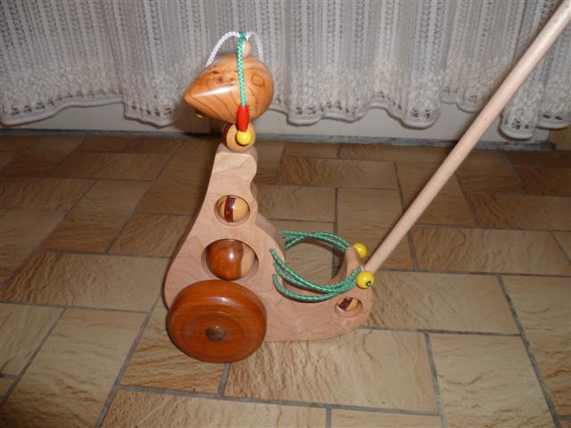

voici une copie de LéoLéliko paru dans C.B.41 avec quelques aménagements.Le corps est en frêne, la tête et la boule de transmission sont en if, les autres boules sont en buis et padouk, les roues en acajou et noyer et enfin les perles: je ne sais pas je les ai achetées dans le commerce

C'est très joli, par contre, a vérifier, mais il me semble que l'If est toxique et donc, il ne doit pas être conseillé pour des jouets. Risque de mettre dans la bouche.

Rémi je croix. if c'est les boule rouge qui son toxique mais pas le bois sur réserve Gérard

Mon avis est différent et il me semble que tout est toxique dans l'if sauf la baie rouge (l'arille) et encore que :huh: :huh:
Par contre, il me semble que la taxole qui est la molécule issue de l'arille de l'if a des vertus anticancéreuses et que les scientifiques ont réussis à synthétiser cette molécule (d'après mes souvenirs et sous toutes réserves)

pas certain du tout, voici ce que j'ai trouvé sur le Net :
L'If est une plante toxique.
Toutes les parties de la plante sont toxiques sauf la partie charnue rouge du fruit (l'arille).
La graine au centre du fruit est par contre toxique, cependant elle est très dure et n'est pas attaquée par les sucs digestifs humains. Il y a problème d'intoxication lorsqu'elle est mâchée mais dans ce cas elle libère un goût très amer qui généralement dissuade de l'avaler.
Les feuilles, le bois, l'écorce et les racines sont également toxiques.
Toutes les parties de la plante sauf la partie rouge du fruit renferment un poison appelé TAXINE.
Cette substance est responsable de troubles digestifs, cardiaques, respiratoires et neurologiques très graves pouvant aboutir à la mort.
L'If est également responsable d'irritation de la peau lorsqu'il y a contact avec les feuilles.
Les animaux, en particulier vaches et chevaux, sont extrêmement sensibles à la toxicité de la TAXINE et de nombreux décès ont été rapportés d'animaux ayant consommé les feuilles de l'arbre.

Bonsoir Rémi,
Merci de tes recherches qui permettent de rectifier mes erreurs ;)
Finalement le mieux est quand même de se méfier avec l'if. Mais qu'est-ce que c'est beau comme bois!!! :blink: :blink:

J'ai entendu dire qu'il faut surtout se méfier des echardes ça fait plus de 30 ans que j'en travaille sans précautions particulieres !!!!!!

Le point sur la toxicité de l’if (taxus) - Centre antipoisons belge
www.poisoncentre.be/article.php?id_article=164
