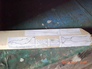

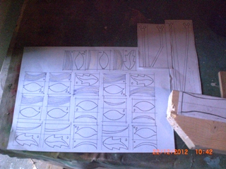

Je commence par faire mes feuilles papier:

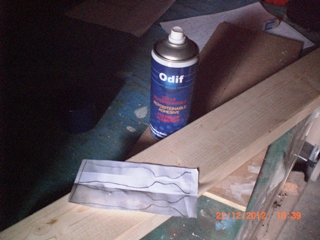

Puis je découpe la feuille pour la coller sur le support bois parfaitement d'équerre, soir à la colle blanche soit à la colle repositionnable (dans toutes les surfaces de loisir):
La feuille est collée sur une face et repliée à l'équerre sur l'autre face de la pièce en bois. Si l'équerrage n'est pas bon, les découpes risquent de ne pas être bones, notamment pour les tiges.

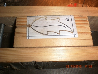

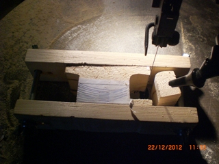

Puis j'utilise un étrier maison vu sur internet: 2 planches, 2 vis, 4 rondelles, 4 écrous papillons et le tour est joué. Plus facile pour tenir les petites pièces:
Je découpe le premier côté et commence par l'angle de la feuille pour avoir un bon collage: puis retournement de la pièce pour faire l'autre face, épaisseur des feuilles. On voit dans la photo précédente que je découpe les extrémités pour faciliter la découpe des épaisseurs.
Maitenant, je découpe les feuilles dans l'épaisseur, je ne suis pas obliger de suivre exactement le dessin, c'est pas toujours évident. De toute façon ce n'est pas grave car chaque découpe fais une feuille et le hasard fait parfois bien les choses.
