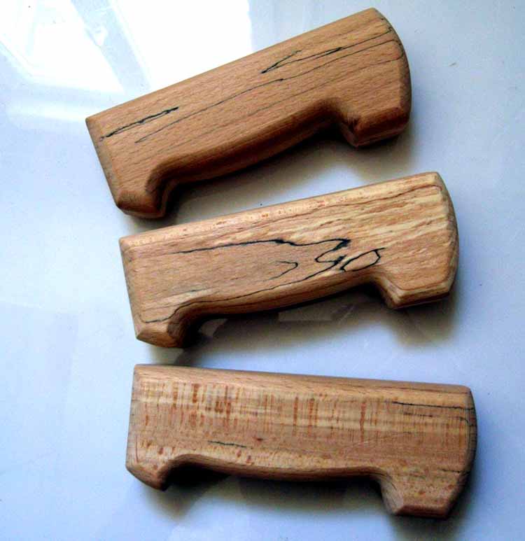

Quelqu'un a-t'il déjà chantourné (et non tourné) du hêtre échauffé ?
Je suis fana de voir vos réalisations le cas échéant, et / ou vos impressions au découpage.
Suis tombé amoureux de cette texture !

oui, mais il n'y a pas de grosse différence avec du hêtre, il faut juste faire attention aux zones blanches du bois qui sont un peu plus tendres. le plus difficile étant de préparer la planche lors du rabotage pour faire sortir l'échauffé....surtout quand on a des contraintes d'épaisseur! ;)

Oui ça se chantourne bien mais attention aux zones tendre, il est plus difficile de faire de la dentelle fine dans l'échauffé.
