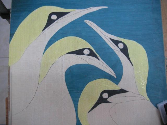

Marqueteur débutant après un stage de formation au Bel IF, j'ai souhaité reproduire le modèle débutant des Fous de Bassan paru dans le couleurs bois N°38. Lors du ponçage des placages teintés, le bleu déteint sur le sycomore clair. Quelle solution?
Grand merci pour votre aide
JJ

Alor voici mes petits trucs!
Pour nettoyer la poussière j'utilise le compresseur et je la fais fuire en passant l'air dessus...
Mais encore mieux, l'aspirateur! Oui oui avec la petite brosse et je nettoie souvent pendant le sablage!;)
Voilà, espérant qu'il n'est pas trop tard!
A plus
Nicole
p.s. déjà très bien ton travail:)

personnellement ,j'ai hésité à répondre..pensant tout simplement ,
1° que J J aurait dut demandé au formateur de Bel IF quelle pouvait etre la solution de son probléme de ponçage .
2°ou, que durant le stage ,l'opération de ponçage aurait dut etre abordée avec beaucoup de sérieux évitant parla suite ce genre de question.
Comme dit Nicole ,l'aspirateur est LA meilleur solution.....
la souflette ,je suis contre ,car il y a risque d'éparpiller un peu plus de poussiéres colorées.

Merci pour ce conseil, je vais tester l'aspirateur. Solution qui me parait la plus adaptée.

Bonjour Nicole et Michel
Je n'ai pas encore l'habitude d'utiliser ce forum, mon précédent message est parti plus vite que prévu...
Encore merci pour vos bons conseils, après essais je confirme que l'aspirateur fait du bon travail.
