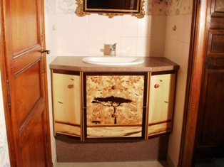

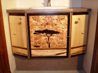

Façade sous vasque marquetée.
Composée de : 2 portes 560x245
2 tiroirs 275x495
Placage : poirier noirci , tulipier, hêtre échauffé, stratifier.
Voilà ce que ça donne !
Amicalement D.G.

C'est très beau. Mais n'y a t-il pas un risque de décollage ou de déformation dans une salle de bain?

Bonjour presque trop beau pour une salle de bain j'aime beau travail question la finition? verni?
Re:façade sous vasque 25 Fév 2015 17:23 #111298
  • Daniel GUENARD
  • Portrait de Daniel GUENARD
  • Messages : 835
Bonsoir Rémi,
Aucun problème il suffit avant tout de mettre un couche d'isolant .
La finition est la suivante :
1 couche d'isolant ne pas égrainer
2 couches de fond dur Pu très garnissant égrainage entre chaque.
2 couches de finition PU satiné égrainage de la 1ére.
Stratifié colle néoprène spéciale milieu humide
L'ensemble au pistolet Krémelin à gravité
Amicalement D.G.

Bonsoir Daniel
Merci pour tes explications, qu'est ce que tu appelles isolant? As tu une référence ou un lien?

C'est le stratifié qui donne cette imitation de loupe ? ou est-ce une loupe (orme ?)
qu'appelles-tu couche d'isolant?

Re:façade sous vasque 28 Fév 2015 21:43 #111440
  • Daniel GUENARD
  • Messages : 835
Bonsoir ,
Non kerbost; en fond sur tête tiroir, il s'agit d'une loupe de peuplier ( j'ai oublier de la citer).
l'isolant dont je parle est un vernis PU spécial, qui neutralise les remontées ( eau? graisse , les acides de décoloration les décapants) et évite les mélanges des poussières etc.
D'après les techniciens il faudrait l'utiliser avant chaque vernissage.
Protège bien le fond-dur.
Je le trouve au Mans CHEZ foussier ref:436261 et 436275 pour cat.
Quand j'étais en activité il était mon fournisseur de tous mes produits pour cause; un représentant à l'époque au top ( un ancien professionnel de la finition qui m'a beaucoup apprit pendant les stages) même les laquages et effets sur verre genre goutte d'eau et autre, j'arrête là.
Amicalement D.G.
