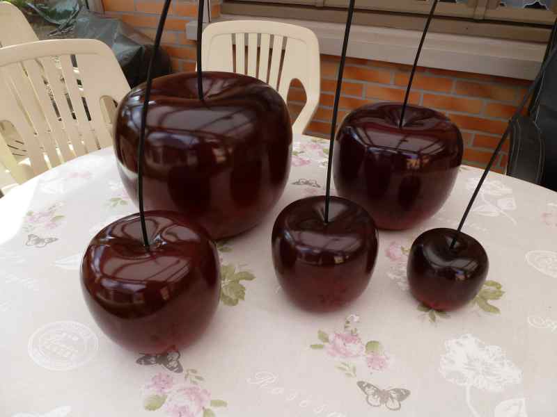

Bonsoir à toutes et tous
Voilà ma commande terminée avec ces dernières cerises en
attendant les vrais qui ne vont plus tarder.
même principe que les autres.
29cm, 22cm, 16cm, 14cm, 11cm
Bonne soirée
Serge

tres belle finition!!
quel vernis?

Les couleurs deux tons ou un seul.
Daniel G.
Re:dernières cerises 02 Mai 2017 15:42 #134565
  • charlesserge
  • Portrait de charlesserge
  • Messages : 1003
2 tons Daniel G, du rouge et du noir.
Pour le vernis c'est du vitrificateur .
Serge

Vraiment super, cela donne vraiment bien avec le brillant du vitrificateur. Comment tu l'applique pour avoir un aussi beau rendu ?
Frank
Re:dernières cerises 06 Mai 2017 11:55 #134600
  • charlesserge
  • Messages : 1003
bonjour Frank
Pour poser le vernis j'utilise un pinceau plat de 20mm,
puis je pose du vernis en tapotant le pinceau sur le pourtour de la pièce qui tourne très très lentement, puis je laisse glisser le pinceau sur la pièce pour bien étaler le vernis, et enfin je laisse tourner toujours au ralenti environ une heure pour qu'il n'y ai pas de coulure et le lendemain c'est sec.
Serge
