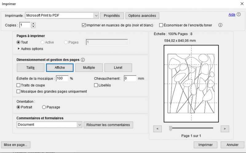

Je suis parti d'un dessin vectoriel que j'ai agrandi à la taille réelle 594 x 840 mm
Si vous partez d'une photo, vous l'agrandissez à la taille reelle (via logiciel d'image)
Ensuite je le transforme en pdf (tout simplement par l'action imprimer en choisissant Microsoft print to pdf)
De ce fait, il me produit un fichier pdf au format 594x840mm
Ensuite je cherche à l'imprimer en sélectionnant "affiche" dans le dimensionnement et gestion des pages de mon imprimante, je précise echelle 100% sans chevauchement. Dans la prévisualisation je vois bien mes 8 pages à imprimer. Il n'y a plus qu'à imprimer
Attention l'interface de votre imprimante n'est pas forcement la mienne, mais vous devriez retrouver le principe
Bon courage

Oui j’y suis arrivé en utilisant Affinity photo ou designer avec la fonction imprimée. Merci
