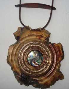

Un exemple, loupe de cade et inclusion de nacre et de bronze.
Amitiés
Gérard

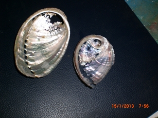

Ouah, je suis bien content de trouver ce sujet sur le forum car je me bats actuellement avec de la nacre.
J'en ai récupéré un stock sur des coquilles d'ormeaux.
Superbe.
J'ai la nacre mais elle est tordue alors pour la mettre à plat bonjour. :silly: :blink:
Alors déjà pour récupérer la nacre, rien de plus fastoch, juste du vinaigre.
Moi j'ai utilisé du vinaigre blanc acheté en grande surface, je laisse plusieurs jours 2 ou 3 max le coquillage dans le vinaigre, je frotte de temps en temps pour enléver le calcaire (coquille mangée par le vinaigre) pour accélérer le processus.
Ensuite je me retrouve avec une coquille de nacre mais qui garde la forme du coquillage, donc difficile à utiliser.
Là je bloque.
J'ai essayé l'eau bouillante, rien à faire cela ne marche pas.
Alors qulequ'un a-t-il une solution ???
Je vais ressortir mon petit chimiste pour trouver la solution. :blush:
A bientôt

la nacre etant une matiere composee de calcaire, il n'y a pas de formule pour la remettre a plat
les coquillages sont scies en plaquettes et les plaquettes poncées a epaisseur
utiliser une scie a carrelage avec un disque asse fin et ne pas oublier l'arrosage

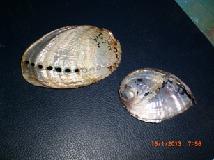

Bonjour à toutes et tous,
Dommage que l'on ne puisse mettre à plat, ce serait trop facile.
Enfin, je suis têtu et je continue à chercher car ce n'est pas la nacre qui est composée de calcaire mais la coquille.
La nacre est issue d'une matière organique et c'est peut-être la réaction avec le calcaire qui la rend dure.
J'ai du mal à comprendre comment faire des inscrustution plates en ponçant, il ne doit pas rester de matière ou alors la nacre est déjà plus ou moins plane et en surface relativement grande (en restant dans une taille faible).
Voici 2 photos qui montrent le résultat après traitement au vinaigre.
La plus petite a été un peu martyrisée par différents essais plus "violents".
côté extérieur
côté intérieur
Il ne reste plus de calcaire de coquillage cela peut éviter une partie du ponçage.
