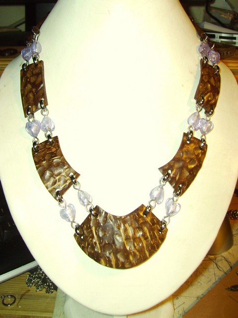

Coco ciselé. 03 Jan 2012 15:10 #54376

Re:Coco ciselé. 03 Jan 2012 21:58 #54430
Bonsoir Stephane
Bravo, mais comment arrives tu à avoir cet aspect? J'ai du mal à comprendre par rapport à la coco! On dirait de la nacre.
Si tu peux m'expliquer, merci.
Anne

Bonsoir Anne,alors qd tu recoltes la coco,laisser un peu de temps ds un endroit sombre et et sec.Qques mois plus tard enlever la fibre autour jusqu'à la "coque",poser la coque ds un etau sans serrer fort et lecuper en deux avec une scie à metaux,enlever de suite la noix ou "amande" et faire secher une semaine.(qd tu ponceras,+ il y aura de poussiere + la coque seras sechée,donc mieux à travailler).Puis avec un gabarit de ton choix dessiner tonmotif,couper à la petite scie à ruban et apres vient le + dur,les contours(outils Dremell).Ta piece enfin prete,la poncer(faut fabriquer des petits plateaux pour papier emeri pour le Dremell)comme du marbre(bcp de patience).On a toujours l'impression qu'on a atteint le top ds le ponçage,mais faut continuer.Apres avec un chiffon tu passes de la cire d'abeilles (bien epaisse) tu laisses secher jusqu'au lendemain,et avec un petit tampon dremell tu lustres ta pieces en caressant juste la piece,ne pas insister dessus,juste des gestuels avec l'outil,effleurer la piece.Voilà en gros.
p.S:+ ta coque aura gardé son eauqui sechera progressivement laissant place à l'huile de coco,ben plus ta piece aura de l'eclat et sera moins nervurée).N'hesite pas je suis là,Stéphane.

Re:Coco ciselé. 04 Jan 2012 09:37 #54450
Merci Stephane pour ta réponse.
N'ayant pas de cocotier au jardin, est ce qu'une achetée peut faire l'affaire? Elles ne séchent peut-etre pas dans les meilleures conditions!
Qu'entends-tu par petits plateaux pour la dremel?
Si tu veux bien m'éclairer un peu plus.
A bientot
Anne

Re:Coco ciselé. 04 Jan 2012 10:47 #54455

Bonjour à tous,Anne oui tu vois les petits disques en papier émeri que tu fixes à une tige sur la Dremell?Ben sous ce petit papier tu dois avoir un petit plateau flexible(bouchon boite Pringles,cacahuetes etc)que tu couperas à ton diametre voulu,donc le papier emeri aussi tu dois le tracer et le decouper ensuite.Pour Sampikote oui c'est la coque de la noix du coco,mais on en trouve chez vous au fait?Stéphane.

Re bonjour Stéphane,
C'est bien la coque de la noix de coco et j'avais bien compris.
Oui on en trouve chez nous sans difficulté en grande surface et j'ai déjà essayé d'en poncer (juste comme ça pour voir) mais jamais je ne suis arrivé au résultat que tu nous présentes et surtout avec de tels reflets où effectivement on dirait de l'écaille!!
En tout cas voilà qui ouvre des pistes de travail...
Merci beaucoup.
