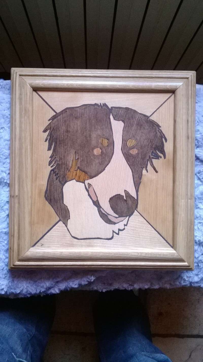

Bonjour à tous,
Voici un projet qui m'a tenu pendant un petit moment: cadeau de noël pour ma grande sœur.
Voici Hélia, sa chienne:
Et voici le résultat:
Je suis ouvert à vos critiques,
Bonne journée
Tony Coulon

Il n'y arien à dire si ce n'est que ce sera un beau cadeau.
Les animaux t'inspirent Tony, et à voir le soin que tu y apportes tu dois les choyer;

C'est très ressemblant. Montres ton tableau à Hélia je suis sûr qu'elle se reconnaîtra ;)
Re:Hélia 28 Jan 2014 15:17 #89342
Très bien reproduit Tony ta soeur va sûrement
adorer.
Tu as fais un découpage à plat,tu aurais pu faire
avec différentes épaisseurs afin de donner du relief
genre intarsia,mais c'est déjà très bien .
Quels bois as tu utilisé ?
à +

Merci à tous pour vos commentaires,
Pour la ressemblance, en effet elle est au rendez-vous. On a fait pire que ça avec ma sœur: sa chienne étant très jalouse, on a placé le tableau entre nous deux et on l'a caressé, Hélia nous a tous de suite sauté dessus car elle avait peur qu'on ait adopté un autre chien :laugh: :laugh:
Pour la découpe, j'aurais aimé faire de l'intarsia, mais je n'ai pas les outils pour. Toutes les pièces ont été découpées une par une avec une scie sauteuse, d'où le jeu entre celle-ci. Pour le combler, pas d'autre moyen que du synto sapin mélangé à un colorant noir.
Pour le bois, il faut savoir que les pièces font 15mm d'épaisseur, du coup:
-le contour: cèdre
-le pelage noir: cèdre avec teinte noir maison (peinture noir très diluée)
-le pelage blanc: hêtre
-le pelage marron: chêne brun
-la langue + babine: bois exotique rose, (okoumé je crois)
-les yeux: movingui
Bonne journée

Le tout à la scie sauteuse ,je trouve
c'est un bel exploit.
Félicitations.

oui moi je trouve cela superbement reussi

Les contours en synto apportent un effet graphique qui n'est pas inintéressant.
Un reflet, un point blanc dans les yeux aurait pu apporter un plus dans le regard.
Beau résultat en tout cas !

Bonjour quand on sait que cela a été réalisé à la scie sauteuse chapeau rien a dire

Bonjour TONY
Je te felicite pour tout ce que tu nous proposes
et surtout avec les moyens dont tu disposes
Raymondlm35

Hé..li..a rien à dire :laugh: :laugh: c'est réussi
Bravo Tony

Super, bravo à toi, je te félicite, le résultat et la ressemblance est la !
surtout cela n'est pas facile de partir d'une photo, bravo !
