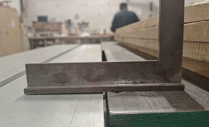

nous sommes depuis peu possesseurs d'un combiné Lurem 310 RLX et le chariot de la scie à format n'est pas au même niveau que la table de sortie dégau : le chariot est plus bas avec un delta de 1.0 à 2.0mm.
Parmi vous y aurait-il quelqu'un susceptible de nous expliquer les étapes à suivre pour régler ce problème? J'ajoute que ce dysfonctionnement engendre un jeu latéral aux deux extrémités du chariot, ce qui empêche de faire des découpes précises.

Je possède un combiné Lurem C260E , j ai la même situation .Cela me semble dû à la conception , je n'ai jamais été gêné.Il me sert depuis 1996 avec une seule panne , un condensateur de moteur qui a explosé
Par contre , les tables on des écrous de réglage par dessous , il vaut mieux être prudent avant d'y toucher.
