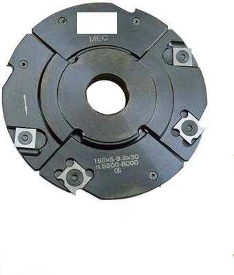

Pour rainer sur une hauteur de 5 mmm ( pour coller avec une fausse languette en CP de 5mm)
j'utilisais jusqu'à présent une petite lame de scie monté sur ma toupie.
Ayant fait son temps , je veux me prendre une vraie fraise à rainer .
Mais outre la différence de diamètre (120 / 150), la répartition des dents semble différente.
Qu'en pensez vous???... et vous prendriez laquelle ??

Bonjour les deux sont bonne,mais comme il y a des
plaquettes carbure il faut aussi adapter la vitesse
d'utilisation,c.à.d.au moins 7500 à 8000 trs m/n

Il y a bien celle ci .
Mais le prix me freine un peu , pour le peu que j'utilise cet outil :(
Je pense que je vais prendre celle de 120 ;) ....

j'utilise le premier en 120 et je suis satisfait

Bonjour Armand,
Personnellement je conseillerai le modèle N°3 avec les arraseurs, fraise que je possède
et qui permet de nombreuses coupent en retournant simplement les plaquettes. Il est vrai
que le cout à l'achat peut faire reculer :( .Le modèle simple N°1 j'en avait aussi fait
l'aquisition pour il y longtemps pour ma première toupie KITY Junior; le produit n'est
pas mal.
Fred_57

.......Personnellement je conseillerai le modèle N°3 avec les arraseurs, fraise que je possède et qui permet de nombreuses coupent en retournant simplement les plaquettes....
j'en suis pleinement conscient , et c'est bien ça qui me fait hésiter .....
je possède d'autres outils avec ce systeme , et il est vrai que c'est l'idéal :)
Le problème est que je vise un futur matos ;) , et que je dois équilibrer entre envie et budget tout en prenant un outil qui fait un travail propre....à ce fric !!... :evil: ....
Je vais suivre vos expériences et me prendre pour le moment celle en 120
Merci à vous deux.

bonjour Armand,
vérifie aussi que ce soit en norme MAN si tu n'utilise pas un entraineur.
milko

Oui , surtout que c'est souvent pour des coupes en arrêté .( inclusion d'une fausse languette)
