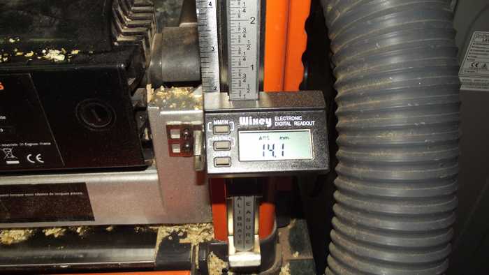

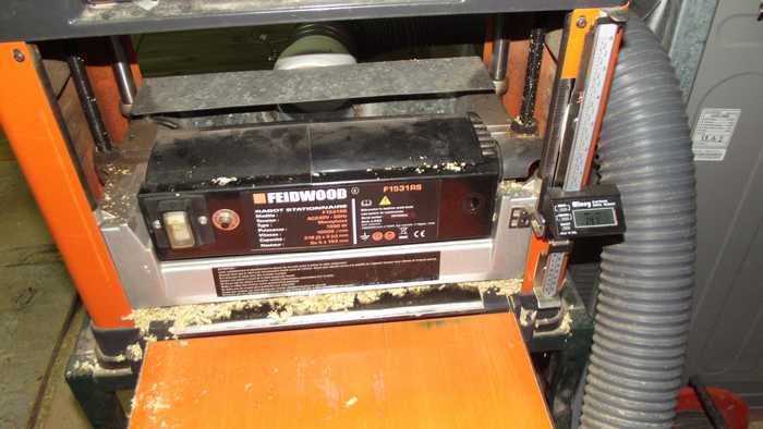

j'ai équipé ma raboteuse d'une règle verticale numérique, ça marche très bien .
facile à étalonner, mesure ABS , conserve les valeur en mémoire .
www.machine-dro.co.uk/electronic-digital...ortable-planers.html

le mieux c'est d'avoir une rabot dégau.
je me suis acheté cette raboteuse, parce qu'elle est en 318.
j'ai du faire des modification pour l'aspiration qui est en 60 et ça bouche, ensuite fait brûler le moteur de l'aspirateur.
elle est aussi très bruyante, mais le rabotage est niquel.
milko
