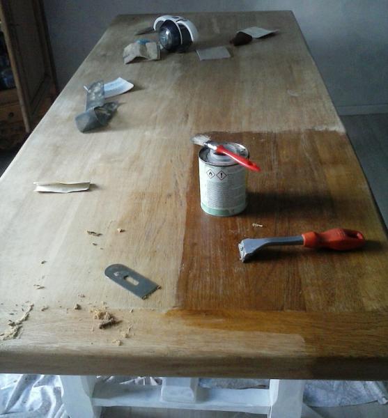

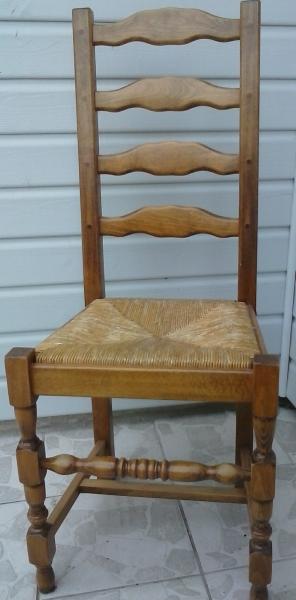

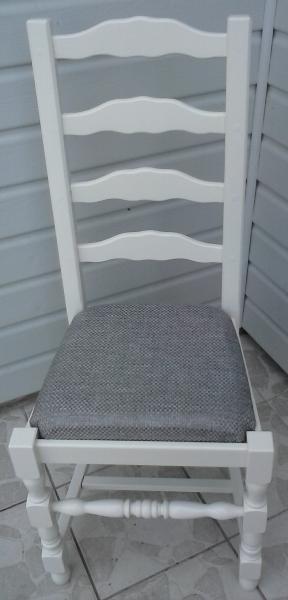

Cet été nous avons refait entièrement la cuisine meuble, table, chaises. Pour le décapage on a utilisé un décapant 15 minutes de pause et la peinture se transforme en poussière ensuite on gratte puis ponçage. Et voilà le résultat Pour info pour une chaise entièrement faites (sous-couche peinture et vitrificateur) compter 6 à 7 h. Le vernis industriel est très difficile à retirer. Bon courage
