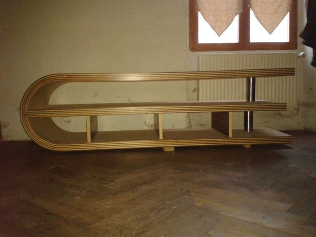

Salut à tous comme promis je vous post ENFIN mes réalisations.
Pour commencer un meuble TV:

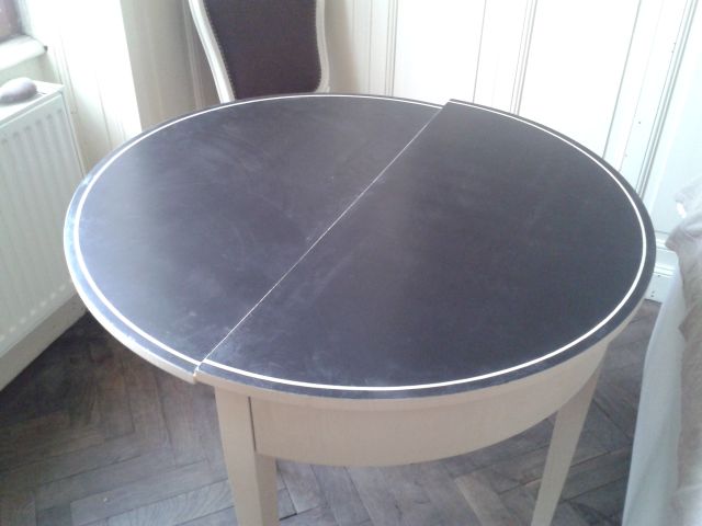

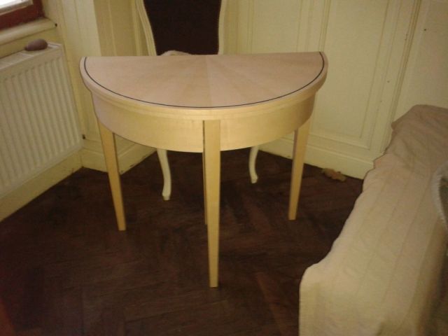

Puis une table normalement à jeux demi-lune:

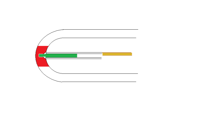

Bonsoir , très beau travail ; le meuble télé m'interpelle : comment l'étagère est intégrée avec les parties haute et basse ?

Superbe travail et pas mal de technique aussi bien dans l'arrondi du CP du meuble TV que dans la table, même si je préfère la table.

Est-ce que la table s'ouvre pour devenir une table de jeu ronde?

Jeannot, je t'ai fait un schéma en complément des explications.
Le meuble est un sandwich c'est à dire que j'ai réalisé les emboîtures (noyer/frêne) sur lesquelles j'ai collé un medium de 10 avec un "nid d'abeille" entre. A l’extrémité gauche j'ai glissé une pièce de bois tenonné qui vient s'insérer dans une feuillure dans l'arrondi.
Oui Francis elle s'ouvre pour devenir ronde mais il me manque deux charnières :(

Si je comprends bien, le champ et les surfaces de parement sont plaquées, comment as tu fait pour trouver une feuille aussi grande pour le parement extérieur (blanc, c'est du frêne , c'est ça ?)
Et le virage est donc un assemblage de plusieurs morceaux, comme le morceau rouge que tu as dessiné ?
Et pour ta table, en quel matériau est le dessus noir ?

LaBelleNote,tu as raison c'est bien du frêne fil en feuilles de je ne sais plus combien de long mais il y a un raccord discret dans l'arrondi.
En fait la pièce rouge est collé dans le cintre en medium, et bon j’avoue il y a de la mousse PU pour solidifier le tout ^^.
Le dessus de la table n'est autre que du teinté noir que j'ai du masqué avec un peu de peinture dans le vernis car ce n'était pas de la bonne came, il ressortait un peu jaune après le ponçage.
Malheureusement je ne peux pas te le confirmer Francis sans les charnières ce n'est pas possible et il faut que je passe une couche de vernis dessus, après 2 ans d'entreposage au lycée et des portes ouvertes j'ai retrouvé des petites rayures.

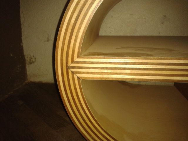

Bonjour superbe technique surtout l'arrondi pour arriver à arrondir un cp de 22 mm ou alors 5 cp de 5mm sur gabarit chapeau et belle table demi-lune no comment

j'aime particulièrement le meuble tv aux lignes modernes (l'idée qu'artisanat et design ne soit pas antinomique ou anti-aut'chose me plait bien)
c'est la technique utilisée pour obtenir le cintre qui me questionne, c'est un domaine qui m'est quasi inconnus, je prend donc le risque
de passer pour un inculte et ne peut que te demander d'éclairer mes lanternes. s'agit il de cintrage a chaud, ou bien les feuilles de placages sont elles collées entre elles lors de la mise en forme dans un gabarit-presse?

Bonjour BadilHom, tu as raison de ne pas rester dans l'inconnu. Donc pour les emboîtures j'ai débitées mes lames de noyer et de frêne que j'ai que j'ai mis à chauffer dans la presse avec des tissus trempés (pas vraiment secure, mais bon), je les ai serrées sur un moule, laissé sécher et collées sur ce même moule. Le medium j'ai seulement fait des trais de scie dedans. Un travail laborieux dans le timing :)
Ah oui j'allais oublier, plaqué sous vide, j'ai commencé au marteau à plaquer mais pas génial.
