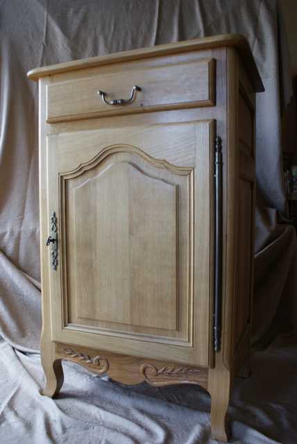

Bonsoir ! je vous envois quelques photos des différents projet que j'ai eu l'occasion de fabriquer, pas trop d'imagination, les plans était fournis pour la plupart,
Un petit confiturier pour commencer, à condition que la manip photo fonctionne ^^

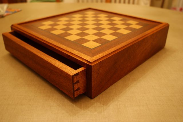

Ensuite, un échiquier, d'ailleurs c'était le sujet du CAP, au niveau de la jouabilité c'est pas tellement agréable, le plateau est bien trop petit, et il faut ajouter un revêtement au fond du tiroir, sinon le bruit et infernal, je n'avais pas le bouton de tiroir sous la main, mais je vous rassure, il y en a un maintenant :)

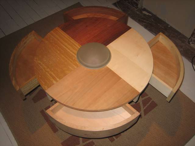

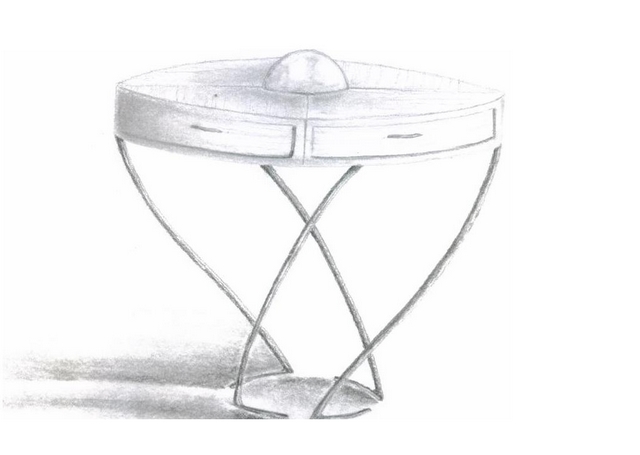

En deuxième année de CAP, j'ai essayé de participer au concours SEMA jeune (société d'encouragement aux métiers d'arts. Voici l'Ôde aux quatre saisons, mais je n'ai pas réussi à la terminé dans les temps. A ce jour, cette table reste inachevé.. Je devais faire des pieds en fer forgé, mais au final je vais peut être me rabattre sur une autre solution,je cherche mais ne trouve pas ce qui irai bien, si vous avez des idées...
Re:pèle mêle, travaux d'études 20 Jui 2011 23:58 #44708
  • Pierre-Luc
  • Portrait de Pierre-Luc
  • Messages : 32
Photo de la table basse, sans finition, ni pied, c'est un peu triste je dois avouer...

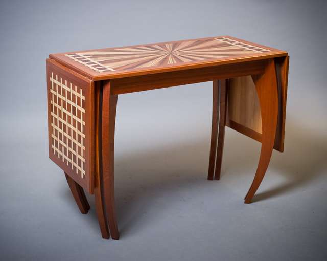

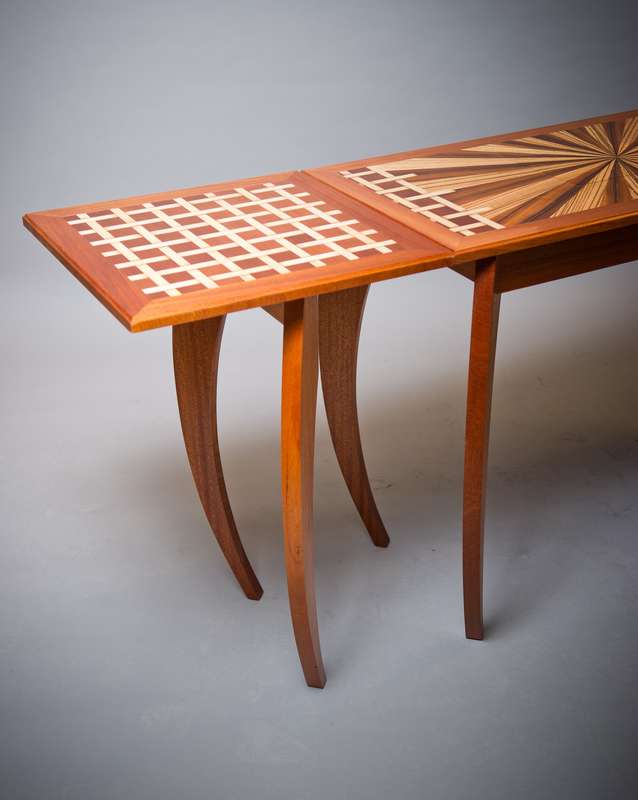

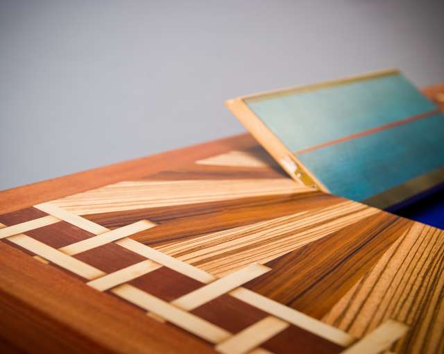

Toujours est t'il que je ne suis pas resté sur un échec, j'ai retenté le concours en 2010, au niveau bac, et surprise, j'ai gagné à Caen pour les régionales (Normandie SI SI)
Et voici mon Bébé que j'ai nommé "l'écritoire automatique" une superbe aventure qui m'a emmené au concours national, une expérience très riche, même si je n'ai pas gagné.
Re:pèle mêle, travaux d'études 21 Jui 2011 00:06 #44710
  • Pierre-Luc
  • Messages : 32
Je vous met la série de photos qui on été prise par un photographe Pro à Paris pour le concours.
Re:pèle mêle, travaux d'études 21 Jui 2011 00:10 #44711
  • Pierre-Luc
  • Messages : 32
L'ouverture du "tiroir secret pas tellement secret" sur le dessus, il y a un bouton poussoir sous la table qui permet l'ouverture. J'aurais voulu quelque chose de plus sophistiqué, mais le manque de temps m'a fait faire pas mal de concession...

Pour les pieds de "l'odes aux 4 saisons" pourquoi pas en bois cintré ?

Pour les pieds cintrés, je serai obligé de prendre des épaisseurs qui pourrait nuire a l'ensemble, en faite la table est plutot épaisse,(10cm)et comme je voudrai qu'elle soit basse contrairement au dessin qui donne l'impression d'une table plus grande, j'ai peur de trop alourdir.. l'autre solution aurait été une sorte de pied unique et central...mais la c'est le faible diametre qui me gène.. je ne sais pas tellement quoi faire, a part trouver un métaleux et rester sur mon idée d'origine... alala :dry:

Concernant les pieds de la table 4 saisons, j'ai aussi pensé (comme Bernard) au cintrage ou à un collage sur moule à la presse sous vide. Ainsi tu obtiens un premier galbe assez flexible que tu peux raidir en recollant de chaque coté (là où l'on voit les différents collages / strates) une nouvelle pièce avec le fil droit.
Ais-je été clair ? Pas sûr :blush:
Sur mon premier essai de guitare les éclises en contre-plaqué étaient assez rigide même si la longueur des pieds d'une table est supérieur il y a surement qq chose à faire...
