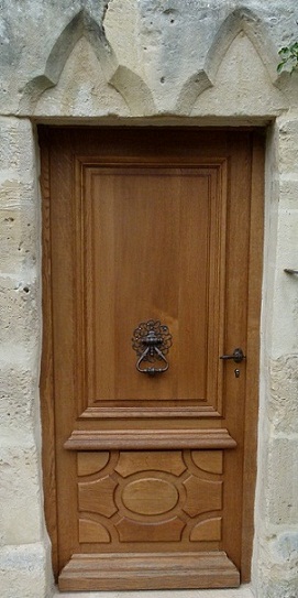

Bonjour à tous, pour le même batiment que ma porte-fenêtre néo gothique, voici la porte d'entrée coté exterieur

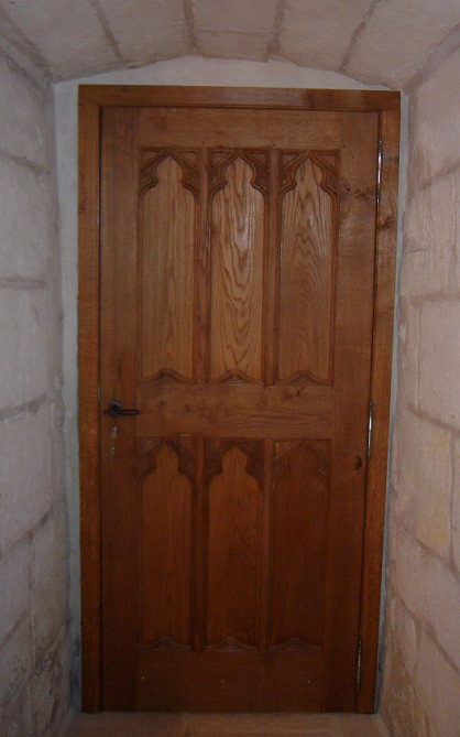

coté interieur, épaisseur 95 mm, avec isolant et blindage acier en sandwich

tres belle porte
on est loin de mes petits travaux
je suis admiratif
le blimdage est au milieu ?
comment faire tenir une porte de 95 d'epaisseur
bravo encore

Salut Roubo,
Absolument magnifique cette porte.
En parement extérieur le bas de porte est somptueux.
Toutes mes félicitations.
David

Bonsoir Roubo,
Ton travail est remarquable,c'est du grand art.
Cette porte est magnifique,je pense qu'elle doit
peser son poids.
Pas trop difficile à poser ?

Bonjour ;
Joli travail ,
mais je suis curieux de savoir "95mm d'épai!" avec blindage et isolation!
quelles sont les raisons de tant de sécurité.
la fabrication est elle de deux parements de faibles épaisseurs,ou d'un cadre massif aménagé intérieurement?
car je ne vois que trois paumelles d'environ 140mm et de plus une forte epaisseur du jet d'eau extérieur
il m'est arrivé de fabriquer des portes de forte épaisseur avec un intérieur plomb et je reconnais avoir eu pas mal de difficultés pour réaliser de tels ouvrage fonctionnels surtout pour l'ouverture et le débattement.

bonjours roubo , rien a dire c'est nikel de chez nikel en plus ferrée avec des fiches a larder
donc pas droit a l'erreur , car pas de réglage possible !
moi je laisse tomber les portes , car trop lourd je bosse seul ,et a presque 62 ans des gros morceaux comme çà ça devient dur ! la dernière que j'ai fabriquée ,il y a un mois .

bonjour Jean-michel
Les ferrures ne sont pas des fiches à larder, mais des paumelles picarde en acier forgé,d'une épaisseur de 7 mm, avec un turlupet, en plus vu l'epaisseur de la porte,je les ai élargies avec une plaque d'acier même épaisseur que j'ai soudée pour etre fixé sur toute l'épaisseur de la porte
tres cordialement
www.vautrin-fr.com

bonjour michel
Comme les deux faces sont completement différentes j'ai fabriqué 2 portes de 47 mm d'épaisseur, que j'ai collés, avec un isolant et un blindage entre les deux cela à la demande du client, j'ai lu ton dernier post, et je vois que comme moi tu fait ton travail d'artisan, dans les regles de l'art,j'essaie comme toi de transmettre le savoir, j'ai la chance pour cela de travailler avec une école du patrimoine proche de chez moi

ok d'accord , je n'osai pas dire que cela me paraissais fragile comme ferrage , mais la c'est tout goud n'empèche que c'est du beau boulot , et je reste toujours admiratif a voir qu'il y a encore des vielles carnes comme mois et d'autres qui font de la résistance !
de toute façon travail bien fait = réputation et plein de boulot .
amicalement jean michel
