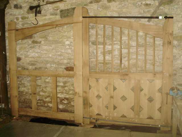

Profitant de quelques jours de congés, je me suis lancé sur la fabrication d'un portail en chêne massif à partir d'un modèle vu à l'entrée d'un prieuré.
C'est une première et étant autodidacte bien des questions se posent.
Si vous pouvez suivant votre expérience me donner quelques conseils afin de respecter les règles de l'art n'hésitez pas à me donner des réponses.
Je pense faire un chevillage classique, mais faut il assurer la solidité par un collage souple, style SIKALEX 11FC? (Renforts par pentures)
Ou peut on trouver des pentures forgées cintrées avec gonds a sceller?
Une pose sur crapaudines en partie basse serait peut être utile pour une ouverture facile? (Le poids final par battant est proche des 70KG.)
Un système d'ouverture automatique par le sol est il possible?
Merci d'avance pour vos réponses ou commentaires.
Bonne journée.
Re:Portail d'entrée maison. 10 Mai 2013 09:19 #78445
Beau portail, et beau travail, par contre, j'ignore ce que tu veux faire du SIKAFLEX, mais ce produit est un joint pas une colle, son avantage est de rester souple dans le temps et de varier de dimensions si nécessaire.
Roland

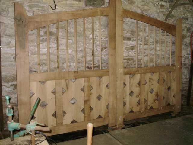

  • COCAIGN
  • Portrait de COCAIGN
  • Messages : 67
Merci à vous deux, ces réponses me donnent déjà déjà un élément important.
Une photo avec le deuxième battant en cour également.
Bonne soirée.

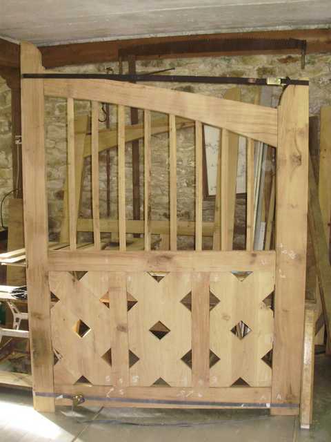

  • COCAIGN
  • Messages : 67
Le deuxième battant est bien avancé.
Je passe aux finitions.
Bonne journée.

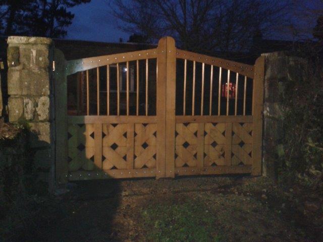

  • COCAIGN
  • Messages : 67
Le portail est en place.
Reste quelques finitions en peinture sur la quincaillerie.
Pour l'automatisme, le système enterré m'est déconseillé par un professionnel. (Fiabilité faible à cause de l'humidité .)
Peut être des vérins!Dommage pour le style.
Merci pour l'aide que vous m'avez apporté et tous vos commentaires.
Bonne journée.
Re:Portail d'entrée maison. 30 Jan 2014 14:16 #89493
Bonjour Daniel, ;)
Ahj le voilà enfin terminé... :P
Je rigole, moi j'ai une rambarde qui attend le ponçage et le vernis depuis.....5 ans :huh:
Chouette ton portail, mais le système de fermeture tu ne peux récupérer celui existant ?
A bientôt

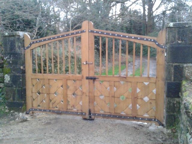

  • COCAIGN
  • Messages : 67
Merci Daniel,
Une photo côté intérieur.
Sur l'ancien en fer il n'y avait pas de mécanisme.
Bonne journée.
