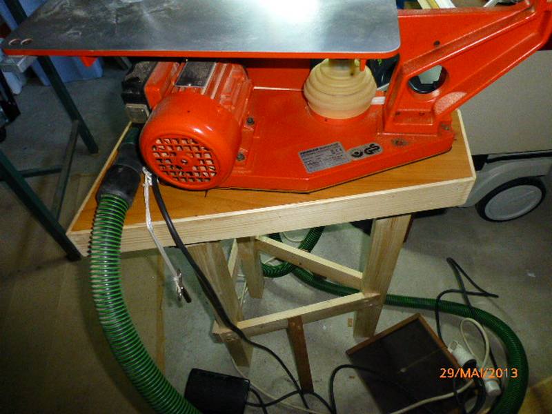

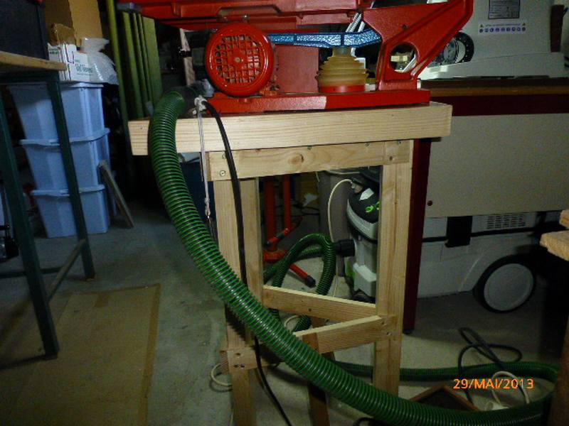

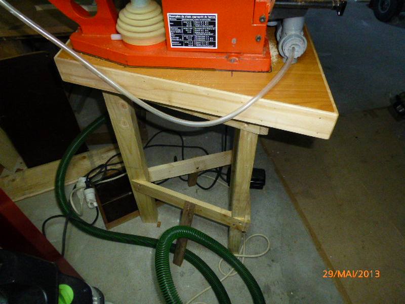

à la demande de Bernard ,voici la table
pour scie à chantourner que j'ai réalisé
je précise qu'il n'y a aucune vibration.

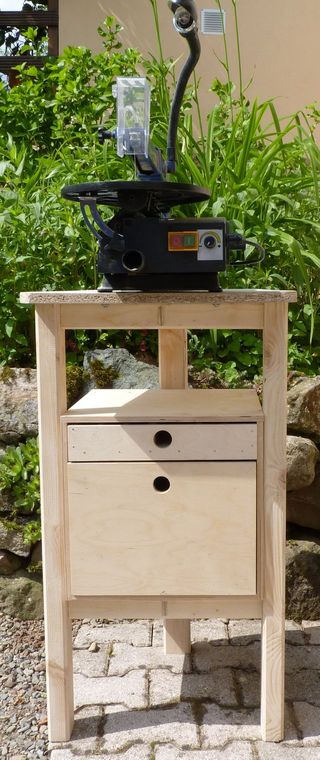

  • Messages : 933
Voici ma table pour la Hegner
Re:table pour scie à chantourner 29 Mai 2013 23:47 #79437
  • Messages : 933
encore une
Re:table pour scie à chantourner 30 Mai 2013 13:48 #79454
Bonjour Alain,
Elle a beaucoup de ressemblance avec la mienne.
J'ai également modifié le système d'aspiration.

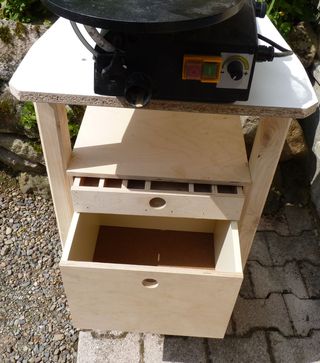

  • kerbost
  • Portrait de kerbost
  • Messages : 295

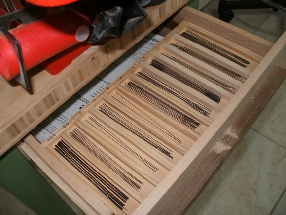

Et encore une autre qui va bientôt reprendre du service...
Re:table pour scie à chantourner 30 Mai 2013 22:20 #79479
  • kerbost
  • Messages : 295
Oupsss! trop lourde la photo!
Re:table pour scie à chantourner 30 Mai 2013 22:21 #79480
  • kerbost
  • Messages : 295
en vidant le tiroir c'est moins lourd !
Re:table pour scie à chantourner 30 Mai 2013 22:25 #79481
Bonsoir Kerbost,
Belle table et rangement pratique le tiroir
je n'y avais pas pensé.
à bientôt François

Il faut signaler que la scie Hegner a des trous
de fixations filetés,donc il est bon de la visser
par en dessous,ce qui la plaque contre la table.
Re:table pour scie à chantourner 31 Mai 2013 22:22 #79530
  • kerbost
  • Messages : 295
On reste dans le principe de ce forum; échange et partage d'idées
En effet les trous de fixation sont très utiles, aucune vibration.
Bonne soirée à tous

Bonsoir a tous,
pour moi plateau en bambou "de bout" (chute d'un évidage d'évier dans un plan de travail)
zona écrit:
question idiote, :blush: ou je n'ai pas vu la question de Bernard, sont elles posées sur un lit de sable ??? ou le plateau est il en bois brut.
Merçi !

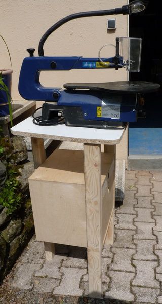

Re:table pour scie à chantourner 11 Jui 2013 12:56 #79938
Bonjour toutes et tous
On vous propose notre proto de table pour scie
Vos différentes réalisations et remarques nous ont été précieuses, on vous en remercie
Nous avons fait le cahier des charges suivant :
-Réalisation de 5 tables
-travail à hauteur et non plus assis ( hauteur table scie a 1.05 m )
-2 tiroirs:
petit tiroir à outil lames de rechanges et "poubelles " ( les chutes et ou rangement)
-plan de travail sous la scie ( document , plan....)
-passage de l'aspirateur sous le caisson
-trois pieds pour assurer la stabilité au sol
-une aspiration poussière sera intégrée au système dans le nouveau centre
Amicalement à toutes et tous et bon copeaux
