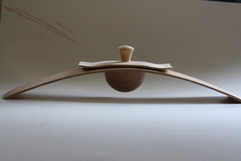

Bonjour, j’ai réalisé cette boîte ailée (370mm) à partir d’un carrelet de poirier qui présentait une zone rougeâtre dont je pensais tirer avantage.
C’est devenu un défaut que j’ai résolu de dissimuler en teignant en noir, avec une solution de campêche et de bichromate de potassium.
Grâce à un généreux donateur, je possède à la fois des copeaux de campêche et de l’extrait.
J’ai aussi le bichromate.
Malgré ma lecture assidue d u COUTRAIT, les proportions restent vagues, ou les formules sont compliquées par l’ajout d’autres éléments que je ne possède pas.
Il y a parmi vous des gens qui ont mis en œuvre ce procédé et qui sont à même de me donner les proportions et l’utilisation.
Par ailleurs le couvercle-qui sera refait…- est en houx, je voudrais le blanchir à l’eau oxygénée. Même question…

Au sujet du couvercle, je pense qu'il est trop court pour épouser parfaitement la courbe.
Il fait un peu "riquiqui".
Quant aux teintes, vous savez bien que j'essaie toujours d'aller un peu plus loin que le tournage en lui-même.
Toujours pas de réponse pour le campêche? je n'aimerais pas gâcher cette denrée rare...
Emile

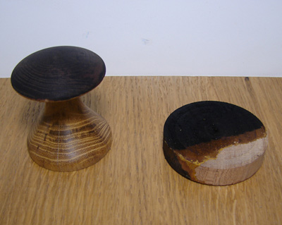

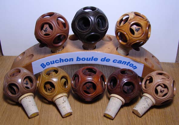

voici des essais de noir profond réalisé avecla solution de bichromate et campêche
au milieu la boule noire est en poirier teinté avec ce procédé
voici d'autres essais avec un champignion en robinier seulement la téte a été teinté comme la boule
également je présente une chute de poirier avec les deux trempages la zone jaune (bichromate) et la zone noire aprés trempage campêche.
j'ai aussi à votre disposition une page d'info de mes résultats.
en définitive j'applique ce qui est inscrit sur mon site
tournagesurbois.chez.com/teinture%20noir.html
