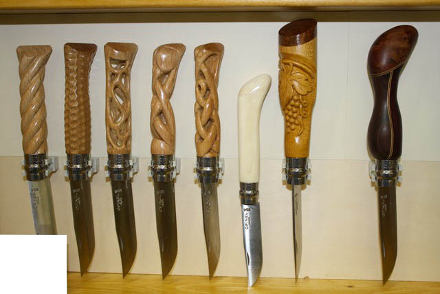

Re:Débutant (Sculpture au couteau) 15 Déc 2011 10:38 #53437
Sculpture au couteau :)

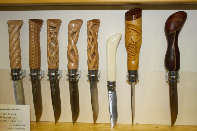

Re:Débutant (Sculpture au couteau) 21 Déc 2011 13:42 #53761
  • valy
  • Portrait de valy
  • Messages : 400
Bonjour tout le monde
je suis d'accord nous sommes la pour nous entre aider et puis je trouve que la photo que raymond à prise est vraiment jolie!!
Merci raymond
a plus tout le monde
Valy
