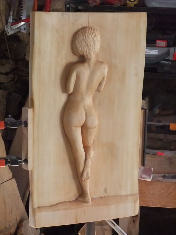

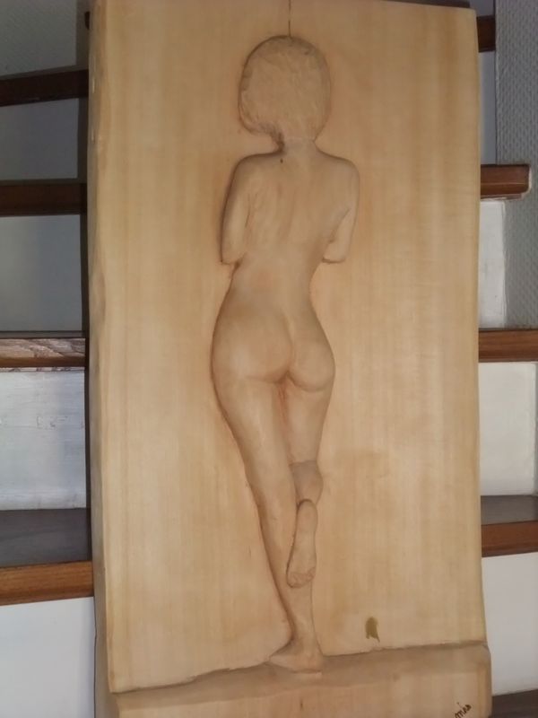

J'ai cassé le tabouret et je n'avais plus assez de matière pour le retailler ...J'ai poncé le tout...Il me restera quelques finitions et la cire.

salut Hermann,
vraiment très beau et pédagogique!
peux-tu nous donner les dimensions du bois d'oeuvre et son essence?
merci à nouveau pour les docs .... B) B)

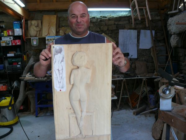

pour l'essence c'est du tilleul. Pour les dimensions voir en dessous :

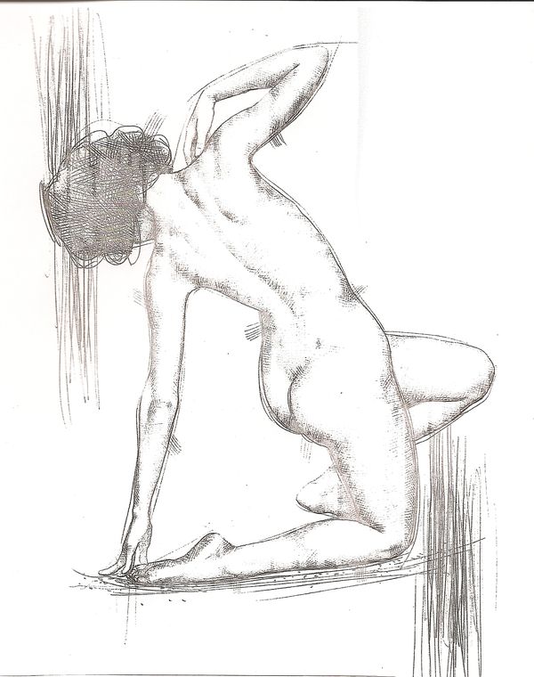

...et sur la pointe des pieds, ça donne ça :

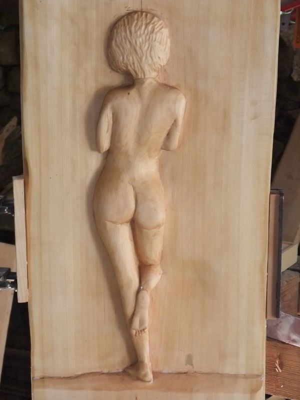

Et pour JJ , ça donne ça...!

bonsoir,
c'est bien fait.

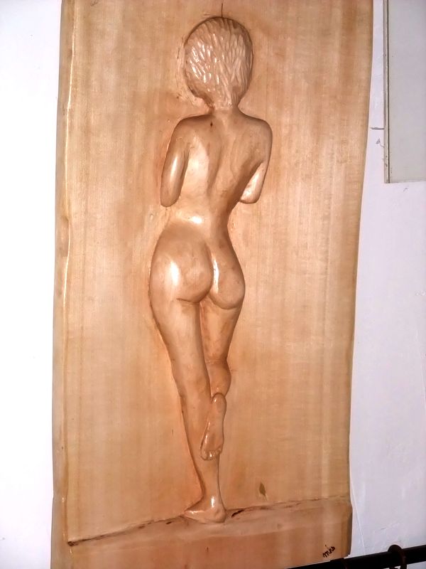

Le plateau fait 38cm de large et 69 de haut.
Une première couche de cire que je chaufferai au décapeur (délicatement) pour bien imprégner le bois , une fois séché, un 1er lustrage sommaire , puis une 2ème couche de cire et relustrage avec un brosse rotative que je monte sur la perceuse sans fil...

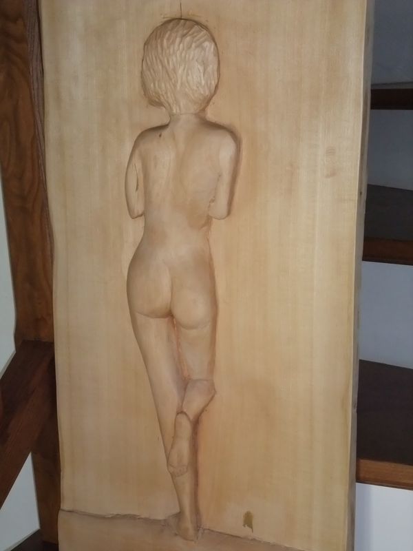

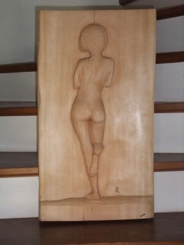

A la demande générale et non négociable de JJ , j'ai du relipposucer ma pièce , je vous passerai les photos demain , si tout va bien... :woohoo:

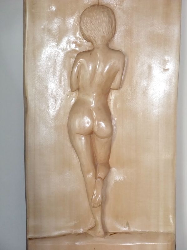

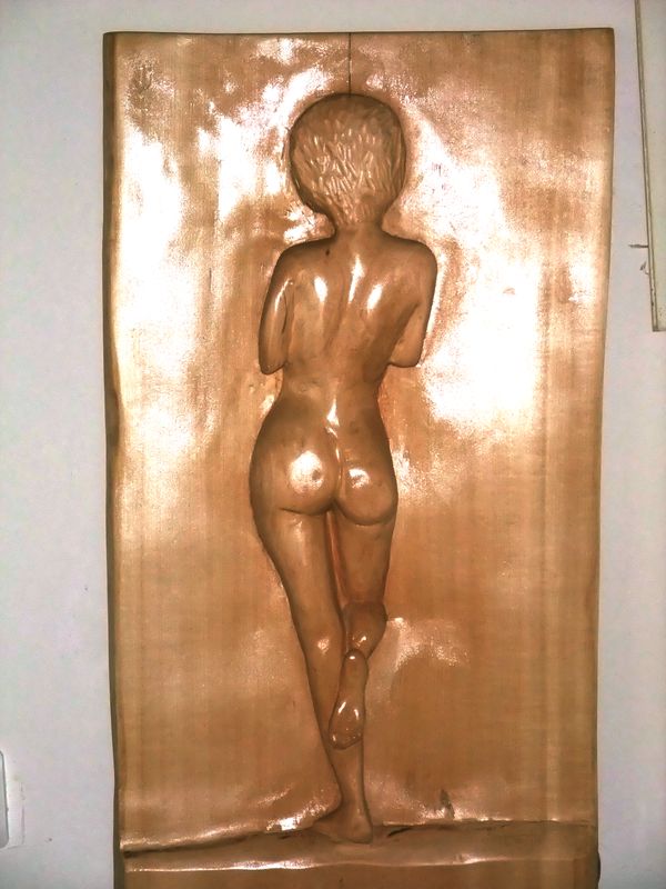

Ben voilà , elle s'est encore affinée , mais n'est plus cirée mais vernie , à la demande d'une dame randonneuse qui passait avec son groupe hier soir , qui me l'a achetée à condition de la vernir...Ce n'était pas prévu...!

Bonjour Herman
beau travail
Je préfère la finition cirée
Mais le client ...
"P'têt' ben que j'va farcir celle-là maintenant..."
T'en a de la chance !!!

Je suis bien d'accord avec toi ,Bernard , je ne supporte pas le vernis sur une pièce qui prend tout son sens dans les reflets cirés...
Mais , bon , elle n'est déjà plus chez moi , et apporte du pognon à ma caisse "achat d'un vrai tour à bois"...

Je partage l'avis général concernant la finition d'une sculpture en bois, je préfère largement la cire au vernis, sauf peut être dans les pièces de René Meissonnier qui sont magnifiquement terminée.
Herman très content qu'une dame ait eu ce coups de cœur pour ta pièce, ça fait toujours plaisir et c'est aussi une reconnaissance de notre art.
