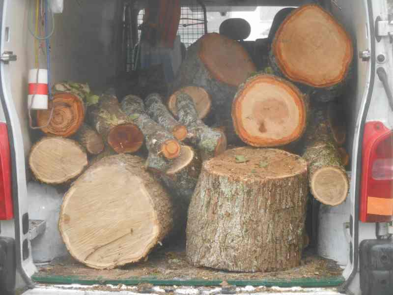

Catalpa énorme 21 Mar 2015 22:08 #112380
Récupération de bois catalpa cerisier poirier lilas. Le camion bien plein.

le catalpa je viens d'en tourné(merci roger) c'est très
beau comme bois belle récolte

Bonsoir Gérard
belle récolte.
mais le lilas va surement ce tordre et ce fende.

Di Diou il devait y avoir de gros bras pour charger d'aussi gros morceaux...
Si je vois bien le véhicule c'est un trafic cela devait peser quelques kilos...
Jolie récolte maintenant y a plus qu'à faire sécher ou tourner vert...

le Catalpa est un excellent bois de menuiserie fine........à plusieurs reprises ; j'ai fabriqué des boiseries murales en ce bois......
le grain du bois ressemble à celui de l'Orme ; mais légèrement argenté.

Voila de la matière Gérard y a plus qu'à
travailler.

Une jolie récolte il y a de gros morceaux.

Les gouges vont chauffer, belles pièces en perspective.
Belle récolte de bois très intéressant pour satisfaire ta passion.

Greg Je suis arrivé a temps pour le sauvé des flammes .
Roger pour le lilas je le débit pour faire des stylos et des pulvérisateurs. Je le sèche au micro-onde.
Roland pour charger j'ai juste regardé mon fils et un copain mais de la force des bras il mon charge le camion en un clin d'oeil.
Michel j'ai jamais travail ce bois.
François Raymond Pat il me reste a le refendre pour pas qu'il fende.
