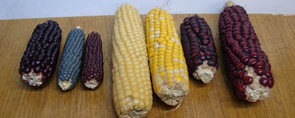

cette après-midi visite chez dans une entreprise (qui fait de la génétique pour créer des variétés)
son responsable que j'ai rencontré sur une exposition la semaine dernière voudrais m'aider à trouver du maîs très gros et avec peu de moelle. donc je dois essayer cette variété dite "couleur" je pense que comme moi vous allez être surpris
et vous voyez il y a toutes les tailles
j'ai aussi ramené un sac de rafles étuvées. donc pour le mois d'octobre je dois le rencontrer de nouveau pour faire le point.
si sa j'obtiens des résultats il aura une récompense

Re:Maïs couleur 18 Jui 2015 09:07 #116413
belle trouvaille qui peu servir a faire des stylos, des portes clés, des poignées de portes etc....
Et les graines pour des décos dans des petites coupes en bois tourné sur les stands.
Il faut les défaire et tourner des échantillons pour voir si la couleur externe a déteint sur le cœur.
De toute façon, les rafles se colorisent bien avec les teintes à l’alcool.

A part la fusée de gauche qui sera blanche et rouge, toutes les autres seront blanches.les hybrides sont un croisement d'une femelle dont on a ôté la fleur avec un plan mâle qui pollenise la plante femelle.
sur ce bonne nuit.
Mike.

Effectivement ça n'a rien à voir avec les OGM.
Le but des fabricants d'OGM est d'obtenir les plus gros épis possibles et des plans résistants à certaines maladies.
J'ai déjà raconté mon approche sur un forum mais je ne sais plus si c'est celui-ci alors je recommence.
Je sème du maïs de couleur depuis des années (trop nombreuses) il s'hybride tout seul sans intervention ce qui fait qu'en semant mes semences je me retrouve avec des grains de toutes couleurs y compris multicolores. Les rafles sont blanches ou rouges et le cœur et plus ou moins blanc avec la marque des grains plus ou moins foncée.
Pour le cas qui nous intéresse pour le tournage de stylos ou de porte-clefs le maïs planté par les agriculteurs ne me convient pas car les épis sont trop gros et la partie centrale (moelle) est trop importante. C'est d'ailleurs pour ça que le maïs que je fais pousser sans engrais ni arrosage me procure des épis intéressants.
L'idéal étant que la moelle fasse moins de 7 mm de diamètre.
Deuxième problème le maïs est mal adapté aux stylos "slim" car pour atteindre le diamètre des bagues on fait disparaître la partie colorée intéressante. J'utilise plus facilement des mécanismes "streamline" ou je fabrique des bagues intermédiaires en bois.
En 2014 pratiquement pas de récolte car trop de pluie en Juillet.
Prévision pour 2015 encore pire car sécheresse !
