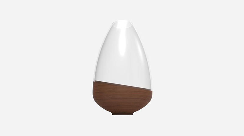

Bonjour à tous,
Je ne sais pas si je suis dans la bonne partie du forum et si ce n'est pas le cas je m'en excuse par avance.
J'aimerais faire fabriquer ce prototype de terrarium végétal que j'ai dessiné:
La partie en verre étant en cours de fabrication, je cherche une solution pour faire fabriquer celle en bois. La taille est d'environ 25cm de largeur et le fond est rempli. La partie en verre doit se poser sur celle en bois.
Je recherche quelqu'un qui pourrait éventuellement m'aider pour cette fabrication ou pour seulement me donner des conseils. J'aimerais à terme créer pourquoi pas une série mais je n'imagine pas forcément un produit luxueux. La partie en verre étant déjà très cher je suis obligé de limiter les coûts sur celle en bois.
Voilà, si par hasard cela vous intéresse n'hésitez pas à me contacter ou à répondre à ce topic.

Bonjour.
Pas mal ton idée.
Il manque un renseignement à ta petite présentation, il te faudrait un tourneur dans ta région ou département, mais d'où es tu.

Bonne idée,il te faut donc trouver un
tourneur pas loin de chez toi.
Il faudra lui apporter le verre afin de pouvoir
faire des essais ,il devra faire une feuillure
mais la difficulté sera dans le biais de ton bois
qui suppose un montage pour rattraper ce biais sur le tour .
à voir.

Merci beaucoup pour vos retours et conseils. Cela m'est très utile.
J'ai reçu hier matin la partie en verre ce qui est une très bonne chose car c'était une pièce très complexe à faire fabriquer.
Concernant la partie en bois j'ai contacté quelques tourneurs et à chaque fois je reçois une réponse négative comme celle-ci par exemple :
"Après étude de votre pièce , je peux pas réaliser la pièce avec la pente de 17.74°
je ne possède pas l'outillage pour le réalisé et si cela existe ! pour une section de 250 Ø."
Est-ce si difficile à faire fabriquer selon vous ?
J'imagine que cette complexité va forcément jouer sur le prix. La partie en verre étant déjà très couteuse, à combien évaluez-vous ce genre de travail ?

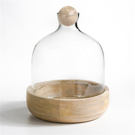

Sans aller dans le très bas de gamme, savez-vous quel est le bois et la méthode utilisés par les grandes enseignes déco comme Ikea pour fabriquer ce genre d'objet dont j'ai attaché une photo ?
Re:Prototype à base de bois et de verre 18 Sep 2016 15:56 #129892

la plupart du temps: ayous
pourquoi ne pas faire appel a un fraiseur cnc?

J'ai une question idiote peut-être, mais ce verre il est comment?
est-ce une bouteille ?
est-ce une cloche ?
sa forme c'est quoi ronde ? ovale ? ou encore autre ?
le verre doit-il être solidaire de la base ou pas ? ou bien le bois ne sert qu'à maintenir le verre en position droite?
Il faut quand même savoir que le bois n'est pas stable de façon permanente, il travaille en fonction du degré d'humidité ambiant, cela aussi doit être pris en compte.
C'est vrai que comme le suggère Manuel l'idéal serait la CNC qui dès qu'elle a la pièce en mémoire peut fabriquer à répétition.

Je vous ai mis une photo de la partie en verre.
Effectivement le bois va être en contact avec la partie végétale et l'humidité risque de poser problème. Je réfléchis à poser une plaque entre le verre et le bois pour éviter le contact. Ou alors ajouter un fond au verre si je fais fabriquer une série.
Question bête mais vers quel type d'entreprise dois-je me tourner pour trouver un fraiseur CNC ? Plutôt dans l'industrie ou l'artisanat ?

ce que tu nous montre d'ikea c'est du tres bas de gamme ,la base est du bois collé et tout le monde peut tourner cela c'est basique. Si il y a déformation il n'y a de risque sur la carafe vu la forme, pas contre ton projet c'est choses, tout d'abord il faut faire un vrai dessin avec des côtes et pour moi il faut une phase de tour et une phase de fraiseuse CN pour que cela coûte le moins cher possible (je ne dis pas "pas cher ")
Apres c'est comme tout projet il faut connaître la fonction que doit avoir la piece en bois et faire le dessin (plan fonctionnel ) dans sa plus simple expression en satisfaisant le besoin
Re:Prototype à base de bois et de verre 19 Sep 2016 08:31 #129902
Une solution
Entre le verre et le bois , mettre un joint torique dont le rôle sera d'absorber les variations dimensionnelles du bois
Je fais des lampe à pétrole et je cassais beaucoup de verre au niveau du bois , depuis que je fais une gorge plus large , et que je gaine la base du tube de feutrine ( feutrine avec une face autocollante ) je n'ai plus de probleme
Pour ton projet les point bloquant :
Inclinaison : un peu plus difficile à tourner , à poncer , à vernir
Fabrication : nos tours ne sont pas à commande numérique donc pas possible d'avoir un report de côté parfaitement identique d'une piece à l'autre
Rainure pour recevoir le verre : en fonction de ce que j'ai dit plus haut ( feutrine ou joint torique , il sera nécessaire d'avoir plus d'épaisseur , donc l'ensemble plus épais, ou rebord comme un pot de fleur ou verre en bord à bord en extérieur ( la faut pas rêver avec la variation du à l'hygrométrie sur le bois
Étude à faire aussi sur le profondeur d'encadrement ,
Donc à mon avis , belle étude de faite sur l'esthétique d'une piece, mais étude de faisabilité à faire , avec contrainte de tenue en place du verre, de protection contre la fissuration de verre ( pour mémoire des coins en bois sont employer pour briser les roches depuis l'Égypte ancienne : bois ses pour mettre dans une fente , on mouille et arrose le bois qui gonfle et éclate la Rochebin, encore plus efficace s'il gèle ) ....
Bon courage

quand je parlais de cnc , je parlais de fraisage cnc
fraiser le fond du support , retourner et fraiser le dessus
compter 100 euros de l'heure machine et peut etre une petite somme pour la programmation et puis, c'est en fonction du bois et de la quantité. mais je dirais 20 minutes maximum par piece hors poncage

Bonjour à tous,
De retour sur ce sujet pour d'abord vous remercier pour vos conseils qui m'ont été fort utiles.
M. Noble m'a en effet aidé a réaliser le socle en bois et son travail a été parfait.
Voici quelques photos de l'objet final :
Aujourd'hui mon soucis concerne la fabrication d'une première série de 250 pièces.
J'ai réussi à trouver une solution pour la partie en verre, bien que cela a été compliqué compte tenue de la complexité de sa forme.
Pour le bois, j'ai trouvé deux entreprises (deux tourneries) dans le Jura mais le tarif est trop élevé pour moi. L'une demande 54€ par pièce, l'autre 92€.
Auriez-vous des conseils ou des adresses à me conseiller pour réaliser cette première série ?
Je fais des recherches d'usines spécialisées dans le CNC numérique mais je n'ai pas trouvé mon bonheur pour le moment.
Sachant que j'aimerais vraiment fabriquer ce produit en France et que je me tournerais vers l'Europe ou l'Asie que dans un deuxième temps si ma recherche n'aboutit pas.
