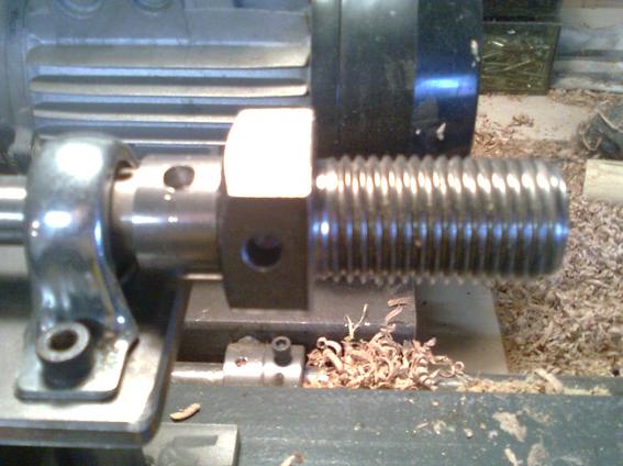

Bonne nouvelle, j'ai mon nez de broche en M33x3,5.
Voici une petite photo.
Maintenant, je vais pouvoir me commander une pointe au même diamètre en attendant d'investir dans un petit mandrin, mais pour l'instant, pas de budget, Madame à plus besoin de la table de cuisson qui a la visite du réparateur demain matin, donc pas bon:blush: :blush:
Je vais patienter jusqu' à la fête des pères ou peur être Noël, nous verrons bien.
Merci à tous pour vos conseils, et plus particulièrement à Roger qui m'a appelé hier soir et qui avait trouvé un tourneur dans sa région.
Un Grand Merci
Robert
Re:Table des pas de vis 12 Oct 2009 21:59 #20638
Boby,y a plu qu'a!!!!
maintenant va falloir touner.
Re:Table des pas de vis 12 Oct 2009 22:30 #20641
  • Messages : 9986
Bonsoir Robert
enfin te voila sortie des miséres.
trés belle réalisation cette bague à mon avis ce provisoir va durer longtemps.
a quand la première pièce ?
salutation

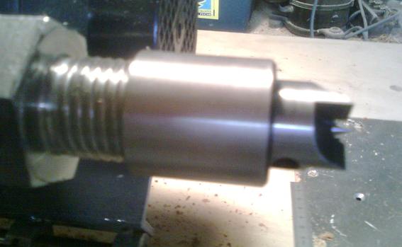

Enfin, je suis rassuré, j'ai reçu ma pointe ce soir et elle va parfaitement sur mon nez de broche M33x3.5.
Je suis certain maintenant que les accessoires du commerce vont aller sur mon tour.
Je vais maintenant m'atteler à faire une petite réalisation, mais laissez moi un peux de temps car il me manque.
Robert
Re:Table des pas de vis 20 Oct 2009 18:25 #20885
Boby,
Ton entraineur allant jusqu'au bout de son filetage je te conseil de mettre un bout de carton à l'intérieur de l'entraineur (juste au fond) pour qu'il n'y ait aucun contact en bout. Ça risquerait de "coller".

Désolé de mettre mal exprimé.
Je voulais te conseiller de mettre une rondelle en carton au fond du filetage de l'entraineur (pointe) pour qu'il n'y ait pas de contact métal contre métal en bout. Quelque fois ce contact, avec les forme qui est exercée dessus, ne veut plus "se décoller" ou avec grande difficultés
Est-ce plus clair ?
