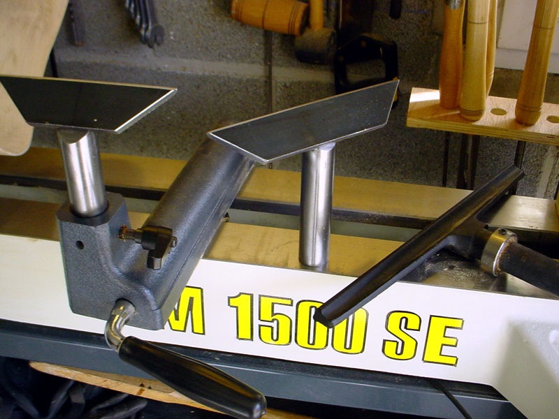

Les anciens porte-outils de mon Leman n'étant plus du tout adaptés à mon nouveau tour, je me suis lancé dans une série de porte outils pour le Killi :
Le porte outil livré est un peu grand (350mm), j'en ai fait deux plus petits, un de 200 et un de 150 mm

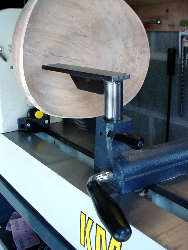

Un porte outil plateforme :

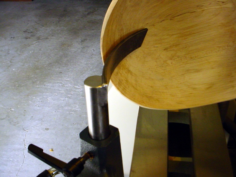

Un porte outil courbé :

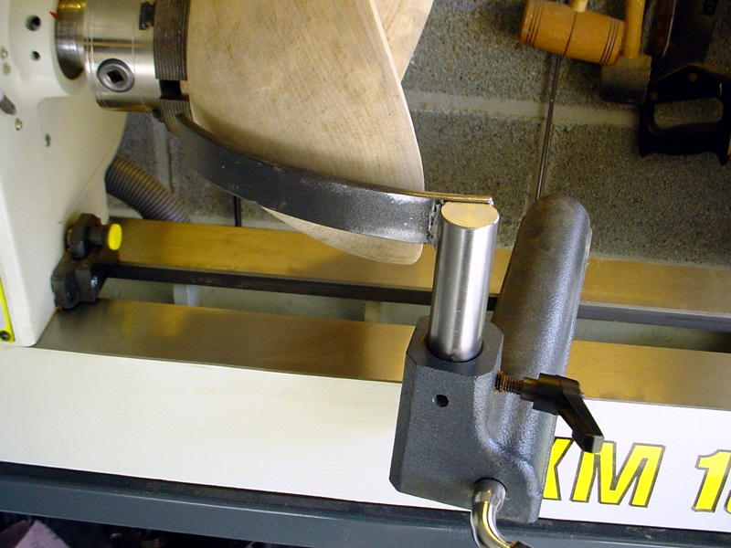

Et puis un petit dernier, tout simple mais bien pratique pour les cas difficiles :
Christophe

Belle série de portes outils.
C'est le diamètre de la tige ou la longueur qui ne convenait plus?
Un qui va bien, c'est 250mm avec 1/3 a droite de la tige et 2/3 a gauche... :blush:

Salut,
En fait, c'est à la fois le diamètre (30mm au lieux de 25) et la hauteur de pointe qui ne vont plus.
Il faut que je refasse aussi mes lunettes, enfin celles là, je vais juste les ré-hauser.
Non, ce n'est pas de l'étiré de chez Mr Merlinramage, en tout cas chez moi, je ne trouve au max que tu tube en 25.
C'est ce que j'avais utilisé pour mon ancien tour mais c'était trop mou, la vis de pression déformait l'acier et ça coulissait mal à la longue.
Pour celui là, j'ai commandé du C35 plein (qui est assez dur) chez blockenstock :
blockenstock.com/
(il est en vacances en ce moment)
Pour le 2/3 1/3, bonne idée, je verrai, il me reste un bout de rond.
Sinon, sur les forums anglo saxons, on trouve souvent une version en L, mais je ne vois pas bien à quoi ça sert, vous avez un avis là dessus ?
(un L dans le plan horizontal, grand patte longitudinale, petite patte transversale)
Christophe

quel est l'étiré plat que tu as utilisé pour tes portes outils?
Merci.

Pour Kruger,
Je regarderai ce soir, je ne suis pas à l'atelier, mais c'est le plus gros profil plat de chez Mr Brico, le courbé est un peu plus faible.

kruger écrit:
Merci.
Le plat, c'est du 40x8 et pour le porte outil cintré, c'est du 30x8
Voilou

Re:Une série de porte-outils 08 Juil 2015 22:15 #117055
Bonsoir Christophe
très bonne idée tes portes outils.
cela peu paraître superflu pour des pro, mais souvent sa facilite l'approche de la gouge
pour des amateurs
si tu veux d'autres modéles voici le lien.
tournebois.free.fr/eventail.html
le courbe me plait bien
