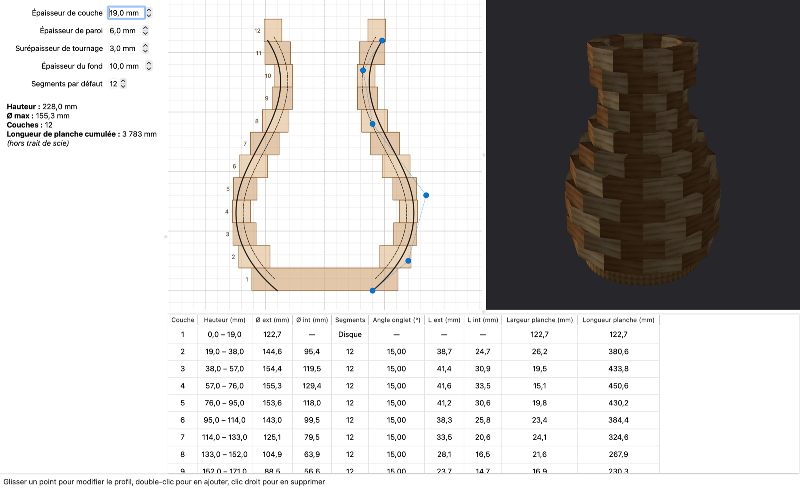

Je partage un petit logiciel que j'ai développé pour préparer mes pièces en tournage segmenté : QtWSeg.
Le principe : on dessine le profil de la pièce (vase, bol, djembé…) à la souris, et le logiciel calcule couche par couche tout ce qu'il faut pour la débiter :
- le nombre de segments et l'angle d'onglet ;
- les longueurs extérieure et intérieure de chaque segment ;
- la largeur et la longueur de planche nécessaires ;
- le tout en tenant compte de l'épaisseur de paroi et d'une surépaisseur de tournage.
On peut changer le nombre de segments couche par couche. Un aperçu 3D montre le montage en quinconce, et on peut exporter une feuille d'atelier en PDF ou un tableau CSV.
Il est gratuit et libre, pour Windows, macOS et Linux :
???? github.com/clebail/qtwseg/releases/latest
Un exemple de djembé de 30 × 60 cm est fourni pour se faire une idée.
C'est une première version, donc vos retours m'intéressent beaucoup : bugs, fonctions qui vous manqueraient, façons de faire différentes de la mienne… Et si vous réalisez une pièce avec, je serais ravi de voir des photos !

Bonjour, je trouve l'idée sympa ! je ne fais pas de segmentés, bon après je suis tourneur débutant donc la difficulté des segments me faire peur mais c'est une très bonne idée d'avoir créer cela.
