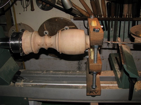

Bonsoir à tous , juste pour monter que l'on peut percer au fleuret une pièce de 350mm , avec une lunette pour tenir la pièce ; les deux sont de fabrication maison , le fleuret est une mèche de 8 mm souder sur une tige de même diamètre , la lunette d'après le site de Scalaire ....;)

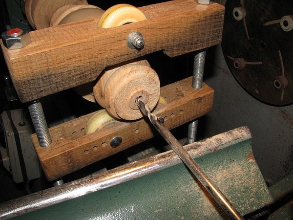

autre photo
Re:perçage au fleuret 08 Oct 2009 21:43 #20478
Bien Alain,j'ai réalisé tous mes
manches d'outils de cette manière,
et ça va très bien,avec la photo,
c'est très explicatif.
à +fm 29

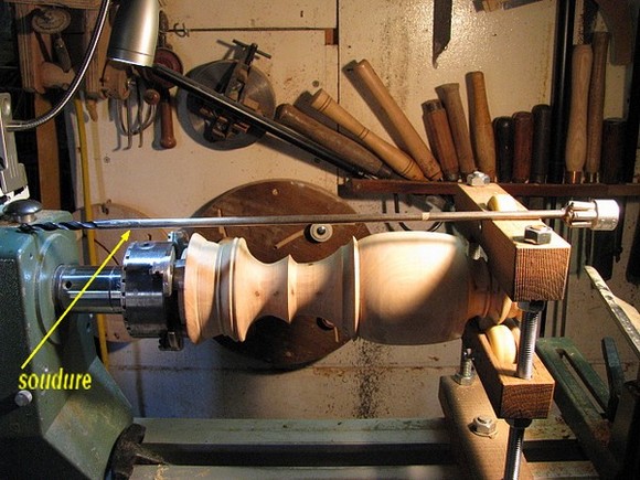

Peux tu mettre une photo de ton fleuret ?
Je l'avais vu chez toi mais ma mémoire ... !
Re:perçage au fleuret 09 Oct 2009 08:31 #20486
Ah bon déjà !!!!:woohoo: :woohoo:
Re:perçage au fleuret 09 Oct 2009 09:05 #20488
Bonne idée Alain de souder une mèche: pourquoi n'y ai-je pas pensé avant?
Merci.
Philippe.
Re:perçage au fleuret 09 Oct 2009 14:34 #20494
Voilà la photo de mon fleuret :) la mèche est une mèche à bois de 8mm , souder au chalumeau et non brasée , le métal rapporté ( fil de fer ) encore rougi , est martelé sur une enclume bien à plat à fin de le mettre au plus près au diamètre de la tige ; en même temps cela durci la soudure , d'après celui qui m'a appris à souder au chalumeau , on termine par une lime pour mettre la soudure à 8mm . la tige est une tombée de rondin légèrement aciérée , le fer à béton peut faire aussi . Chose importante : appointez les deux bouts , tige et queue de la mèche , bien pointu cela vous aidera à centrer les deux pièces et surtout vous pourrez charger en métal d'apport , plaquez les deux parties avec deux pinces étaux contre un fer plat bien droit pour garder l'alignement , quand vous refoulerez le métal sur une enclume , si vous en avez une , ou un morceau de rail de chemin de fer ;) , tournez de temps en temps votre fleuret pour contrôler le voile , rattrapez le temps que le métal est chaud ..j'espère avoir était assez clair , long peut-être , répétitif c'est sur , mais c'est voulu pour bien comprendre :blink: amitié @lain
