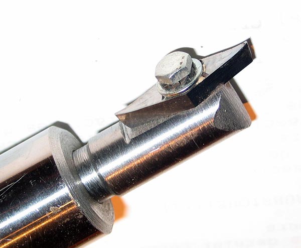

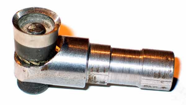

Voici les photos de l'outil d'origine (à pastille ronde) et de l'outil que j'utilise aussi (pastille en losange). Ce dernier est un outil destiné à l'usinage de l'aluminium disponible chez Otelo.
Vous verrez dans le Couleurs bois de janvier que j'utilise les deux. Le premier donne un meilleur état de surface dans les bois mi-durs ou tendres. Le second prend moins de bois à la fois et peut être utile dans certains cas, comme indiqué dans l'article de novembre.

L'outil rond en photo est l'outil d'origine de la sphéreuse Wivamac (voir ATT ou Bordet ou Willy Vanhoutte).
L'outil en losange vient de chez Otelo, il porte la référence 26046317, et répond ou doux nom de VCGT 160404 AL KIC 11. Il figure à la page 409 du catalogue 2007 et on le trouve sur le site http://www.otelo.com en faisant une recherche avec le N° de réf. Prix : 10.74 ? HT.
Otelo propose aussi des plaquettes rondes pour ébavureur, réf 58800801, nom : Lame de rechange N80 HSS page 953 du catalogue 2007. On les trouve aussi sur le site. Prix : 4.95 ? HT.
Cet outil rond peut sans doute fonctionner à la place de l'outil d'origine, mais je n'ai pas essayé. Attention, il est cylindrique, contrairement à l'outil d'origine...
