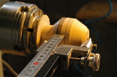

Bonsoir Artiba,
Pour la sphéreuse,il faut que le couteau soit
parfaitement à la hauteur de l'alignement broche
contre pointe .
Puis tu traces le centre de ta future boule et tu
déplaces ta sphéreuse de façon à amener le couteau
sur cette ligne,voila ta sphéreuse est règlée,tu n'as
plus qu'à faire des passes de droite à gauche ou de gauche
à droite .

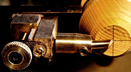

Roger, Alain, BON jour !
je vous remets une photo un peu agrandie du dispositif de coupe de la sphèreuse.
je peux difficilement faire mieux...
en fait, l'outil de coupe est une tige d'acier hss de 8mm, affûtée à 45°, rien de plus simple...
bonne semaine à tous ( et à toutes...) !

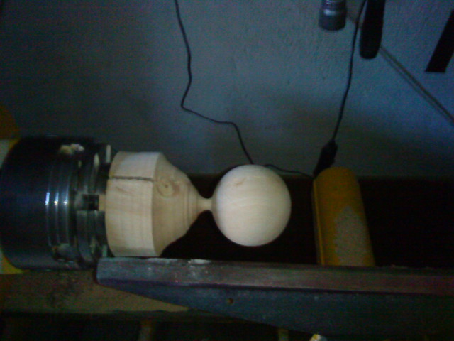

voila j ai compris j en suis la mais je bloque pour le détachement faut il le faire avec le sphereur?
Face book
autourdu bois stephane
Re:au secour!!!! 15 Aoû 2011 12:53 #47401
  • artiba
  • Portrait de artiba
  • Messages : 139
voila rate le cote gauche l arrondi gauche est foire
y a t il une astuce?
Face book

bonjour Albert
as tu tracer sur ton outil l axe ou tu viens positioner ton regle dessus ?
on dirait qu il y a un trait a fleur du reglet
merci

Artiba,
Oui, j'ai tracé un trait dans l'axe de l'outil afin, justement de pouvoir le positionner plus facilement par rapport à l'axe de la boule.
Pour ce qui concerne la phase finale, c'est à dire la séparation de la boule , je dégage un maximum de bois avec le bédane puis avec le sphèreur, et je termine tout doucement avec la gouge à profiler en prenant soin de bien respecter la courbe...
voilà, tu as déjà fait de gros progrès dans le maniement du sphèreur, bravo !

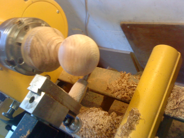

merci encore Albert j ai crie au secour un peu vite concernant le cote gauche
un ami menuisier est passe par la cet apm et voila le resultat
comme tu le dis dégagé un max cote gauche pour laisser travailler la sphereuse sans force
jusqu a l obtention d une boule quasi parfaite
par contre il y a un peu de jeu dans cet outil au niveau de la sortie de la tige filletee
enfin c est pas grave car la sphere est a 98pour cent parfaite
Albert je te dois beaucoup ton aide m a ete plus que precieuse merci beaucoup si un jour tu passes par la je t offre un repas et l apero et ici le vin est bon

Re:au secour!!!! 15 Aoû 2011 21:40 #47454
C'est pas mal cette fois,il ne te reste
plus qu'à la décrocher avec une gouge bien
affûtée et surtout bien talonner.
