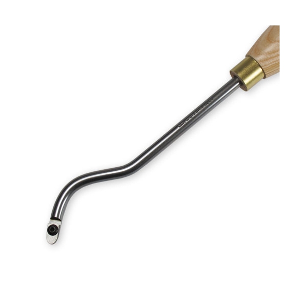

Je n'y arrive pas avec les gouges, je fais que planter dans la fin de l'arrondi du coeur.
Et un col de cygne c'est ça ( un outil coudé si vous préféré).
Un petit tour dans l'arbre
Re:Tourner un coeur 14 Aoû 2014 17:35 #101816
normalement oui ;il te faut un outil courbé à creusé comme montré, tu peux faire aussi un outil type "champignon", pour creuser les dessous de ces derniers ,avec un vieux ciseaux à bois ? ;) un peu comme le deuxième en partant de la gauche ci dessous ? mais cela ne remplacera pas un bon outil de marque ;)

Re:Tourner un coeur 14 Aoû 2014 21:49 #101826
C'est normal que tu n'y arrive pas avec cet
outil car c'est un racloir et tu fais du
grattage ,avec une gouge tu tranches le bois
et puis avec cet outil tu ne peux pas talonner,
donc tu ne peux contrôler .
Il te faut apprendre à travailler avec une gouge
et bien talonner.
à +
FM 29

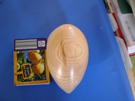

Re:Tourner un coeur 04 Oct 2014 16:23 #104087
C'est de tout coeur que je peux répondre, mais j'savais pas que c'était pas possible....,
et ou je mettais les pieds.....
Un raté et un nouveau satellite, mais voilà le résultat.
Tout au tour, juste ponçage à la Dremel pour arrondir les lobes..
Là, franchement j'en ai bavé....tellement c'est tordu.
Mais ça marche, la forme doit encore être améliorée, mais il y a de l'idée.
Vue de côté:
Merci de vos commentaires,
Re:Tourner un coeur 04 Oct 2014 16:42 #104088
Bonjour Daniel,
Tu m'en avais parlé et j'attendais de voir ...
Je ne suis pas decue. Reste a voir s'il est possible d'ameliorer les courbes des lobes pour que le format soit un peu plus "ecrasé" et moins longitudinal.
Mais bravo, tu m'epateras toujours !!!
Re:Tourner un coeur 04 Oct 2014 16:51 #104089

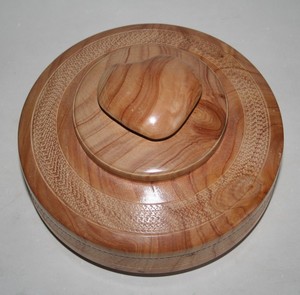

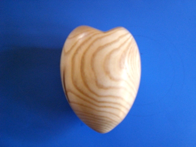

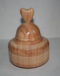

En parlant du coeur.
Je dois réaliser un coffret et faire apparaître un coeur.
Voici trois premier essais que je viens de réaliser.
Pour le coeur vertical, je tourne la forme générale dans la masse,
je découpe les flancs à la scie à ruban et je termine la forme du coeur par ponçage
et au rifloir.
Pour l'horizontal je tourne la forme circulaire bombée et je termine par ponçage,
rifloir et gouge de sculpteur.
Ces boîtes sont en cyprès, dimensions : 18 cm de diamètre, hauteur 8 cm.
Re:Tourner un coeur 06 Oct 2014 10:49 #104168
  • yves50
  • Portrait de yves50
  • Messages : 8
PHOTOS BOITES COEUR
Re:Tourner un coeur 06 Oct 2014 10:52 #104169
  • yves50
  • Messages : 8
2ème boite

  • yves50
  • Messages : 8
3ème photo

Re:Tourner un coeur 06 Oct 2014 16:02 #104181
Bonjour Yves, ;)
Très belle boite et le coeur est très réussi lui aussi.
Pour moi, il s'agissait tout simplement de réaliser le coeur uniquement en tournant et en évitant tout autre travail autre que le tour. Le coeur est simplement finalisé en ponçant les angles qui restent au tournage.
Nath,
Effectivement le coeur est un peu long, mais il s'agissait déjà de la faire au tour, ensuite la forme n'est qu'une mise en forme au moment du tournage.
