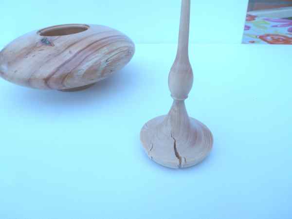

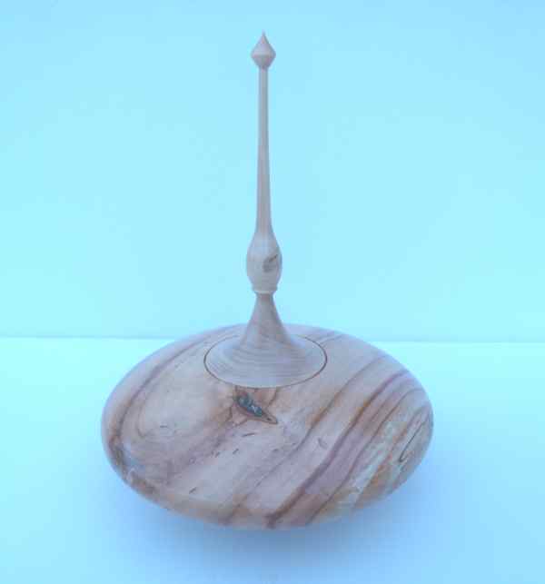

voilà une boite diam. 26cm et 28cm de hauteur dont je ne suis pas fière, finition ratée, et le fleuron fendu.
en cerisier échauffé, et le fleuron en buis.
ponçage à refaire, trop froid dans l'atelier. et le fleuron s'est fendu cette nuit, mais je vais le réparer.
Re:c'est pas une réussite 19 Fév 2015 10:25 #110942
Dommage ...
Quand tu termines une piece, ne la remonte pas tout de suite a temperature superieure.
Moi par exemple je laisse mes pieces un jour ou deux dans l'atelier, puis dans le garage, ensuite seulement je les remonte au salon. Sinon ... C'est la fente assuree.
Les variations trop brusques favorisent la fente du bois. Deja tu liberes les contraintes quand tu creuses, il faut donc y aller progressivement au niveau temperatures et humidite...
Voila.
Bons copaux.

Re:c'est pas une réussite 19 Fév 2015 11:11 #110944
Dommagé,c'était pas mal,mais le bois n'était peut
Être pas assez sec.
Re:c'est pas une réussite 19 Fév 2015 11:37 #110947
  • charlesserge
  • Portrait de charlesserge
  • Messages : 1003
oui je vais faire attention maintenant (2° dans l'atelier et 22° dans la maison) le cerisier est sec mais le buis est vert.
encore merci pour les conseils
à bientôt
serge
Re:c'est pas une réussite 19 Fév 2015 19:26 #110953
  • dédé 51
  • Portrait de dédé 51
  • Messages : 266
Bonsoir Charlesserge
c'est pas si mal avec du bois vert
manque un peu de ponçage et pour le pied qui a
fendu je mettrais de l'étain dans les fentes ce qui
donnerai un plus a ta pièce
mais laisse la bien sécher
André

Re:c'est pas une réussite 19 Fév 2015 21:24 #110962
  • george
  • Portrait de george
  • Messages : 17
température et hygrométrie.
Cordialement,
George.
Re:c'est pas une réussite 19 Fév 2015 21:47 #110963
rassure toi tu n'es pas le premier à qui il arrive cette mésaventure.
même en connaissant ce phénoméne je me fais aussi surprendre
ce sont des choses qui arrivent car le bois bouge tout le temps.
il faut prévoir son tournage en rentrant quelques temps avant dans un endroit tempéré et éviter les grosses variations de température.
