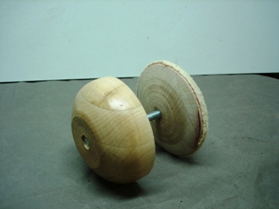

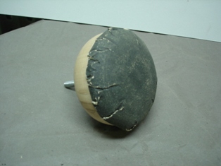

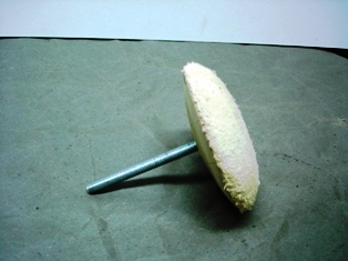

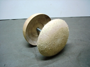

Champignon de ponçage voici le mien .
Diamètre 100; il faut un carrelet de 100 min, 80 suivant la largeur de votre abrasif moins 30
boulon et écrou 8mm
Le principe est de coincer un abrasif entre deux morceaux de bois.
L'un ayant un écrou noyé et coller ,l'autre le boulon tête noyée et collée.
La tête du champignon est collée d'une mousse cellulaire afin de donner de la souplesse à l'ensemble.
Pour la fixation sur le tour une prise de mandrin faite dans le carrelet; ou fixé sur la partie du boulon dépassant.
Le résultat du ponçage a été fait sur de l'ipé bois très dur et dégrossit à la gouge à profiler.
Je possède plusieurs embouts de ponçage celui-là est très bien et économique car on peut en faire de plusieurs diamètres.
Daniel G.
Re:Ponçage 27 Aoû 2016 17:44 #129433
Très bonne astuce ,ce qui permet d'utiliser des feuilles de papier à poncer sans velcro ...juste qu'à faire des rondelles et les cranter tout le tour pour les rabattre et coincer entre les deux pièces de bois ....

Tout juste Alain; je vais surement en faire de plusieurs diamètres car le 1er est satisfaisant.
Avec de la toile abrasive c'est mieux moins de plis mais plus cher.

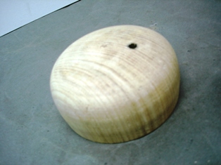

Une autre façon de faire un support de ponçage le papier tient par des double faces ...

OK Alain mais à mon avis pas assez souple; il faudrait pouvoir y fixer de la mousse cellulaire mais comment?
En collant en bout et le papier va tenir comment avec une bague à voir?

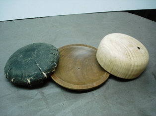

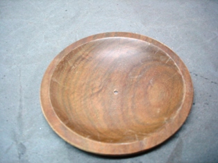

Re:Ponçage 28 Aoû 2016 10:35 #129447
Je l'avais fait pour un ponçage intérieur
. Un autre support avec une balle de tennis.
Ceux sont des idées données par d'autres tourneurs astucieux .....
get.google.com/albumarchive/116903043045...HbADUqr8Z_lfj5pHDr4-
