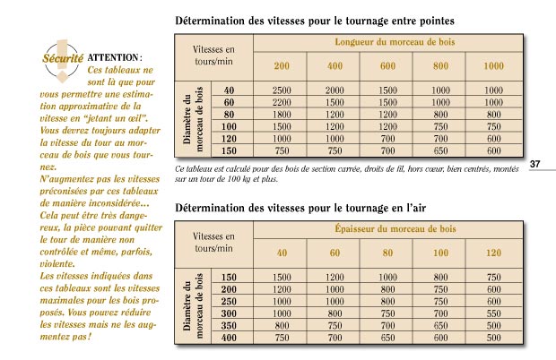

Suite au tableau mélangé de François, je vous mets en ligne le tableau des vitesses préconisées selon le diamètre et la longueur du bois à tourner paru dans le livre Manuel pratique de tournage sur bois de Philippe Bourgeat. Lisez bien l'avertissement, ce n'est que du bon sens...

merci pour la mise en ligne de ce tableau ;) .
pour ma part,imprimé,il est maintenant affiché dans l'atelier :) .

Et merci pour ce tableau.

merci pour ce tableau , je l'ai imprimer et vais le mettre également dans l'atelier.

bon, ben j'ai bien fait de soulever la question finalement, ça n'intéressait pas que moi.
Merci pour ce tableau de Bourgeat, il est bien clair.

Pour le tournage en l'air Mr Bourgeat il parle avec un gobelet, un mandrin vicmarc ou un sans marque ?
C'est pour savoir si on peux s'y fier réellemen :P t...
