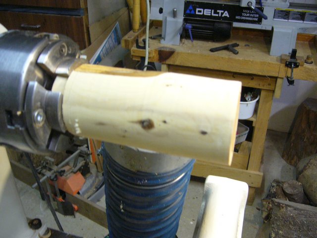

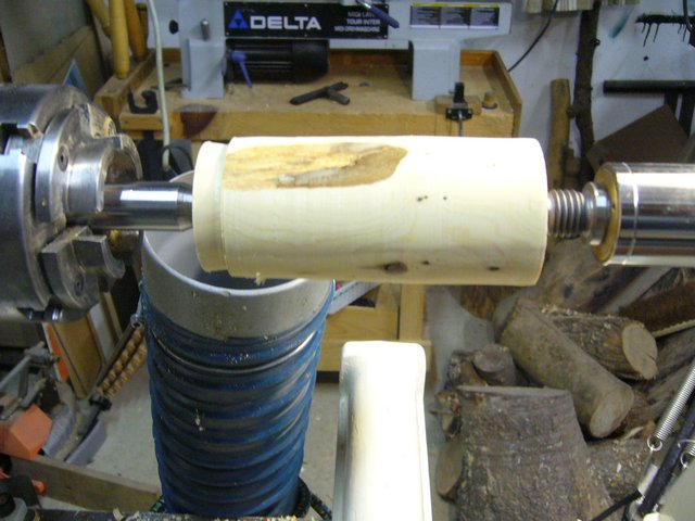

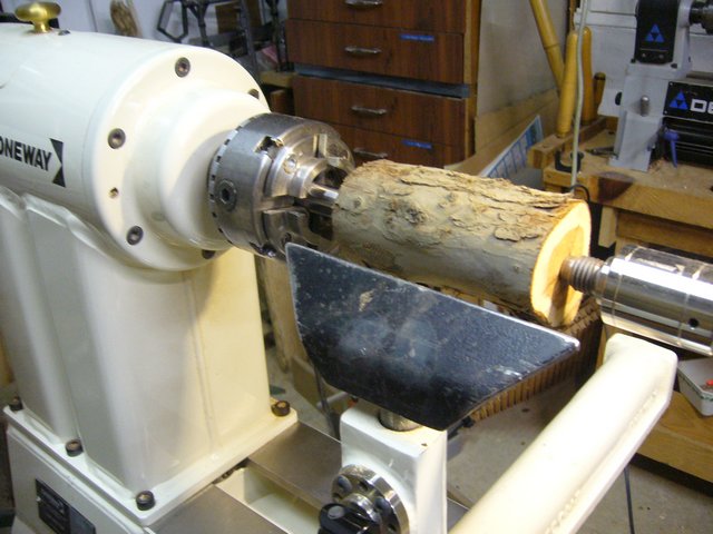

Prendre un rondin de bois de 120mmet diamètre 60,
mettre entrepointe.

Cylindrer et faire une empreinte de 10mm
en queue d'aronde
Re:Pas à pas poire excentrée 09 Nov 2010 14:55 #33121
Monter sur mandrin mors courts.
Re:Pas à pas poire excentrée 09 Nov 2010 14:57 #33122

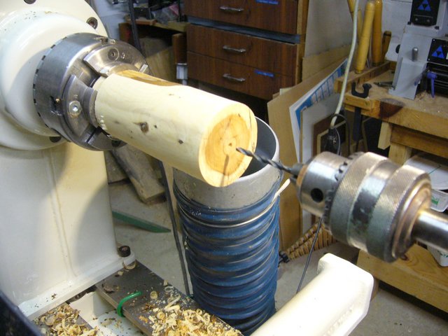

Mettre le mandrin porte mèche avec une mèche de 4mm
dans la contrepointe et percer de la longueur de la
vis de la queue de cochon.

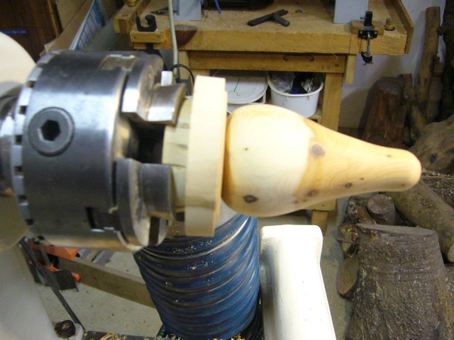

Re:Pas à pas poire excentrée 09 Nov 2010 14:59 #33123
Tourner la poire et poncer avant de détacher.
Re:Pas à pas poire excentrée 09 Nov 2010 15:00 #33124

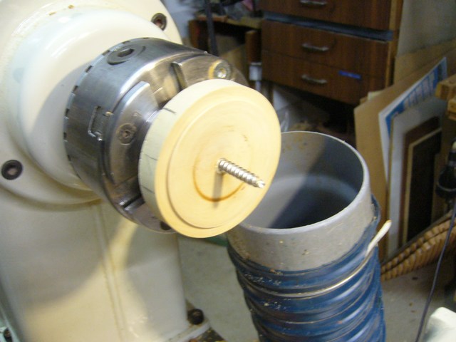

Tourner une queue de cochon en bois dur.

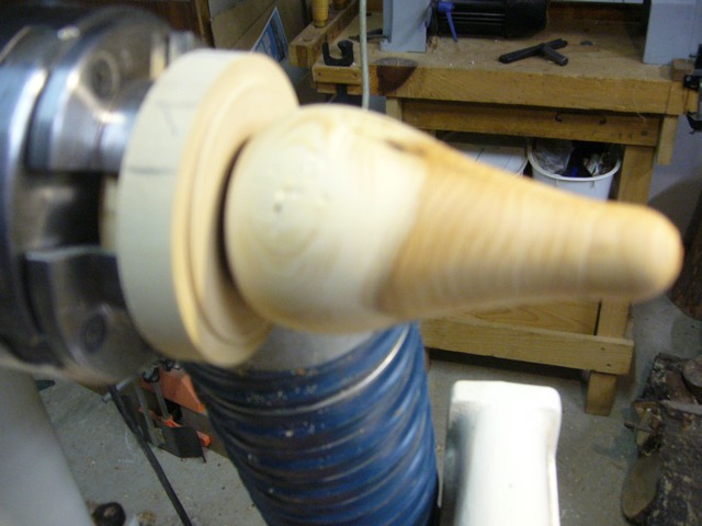

Re:Pas à pas poire excentrée 09 Nov 2010 15:01 #33125
Visser la poire bien à fond sur la
queue de cochon
Re:Pas à pas poire excentrée 09 Nov 2010 15:02 #33126
Desaxer la queue de cochon comme sur la photo.

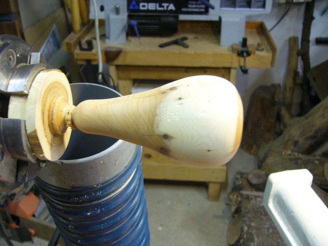

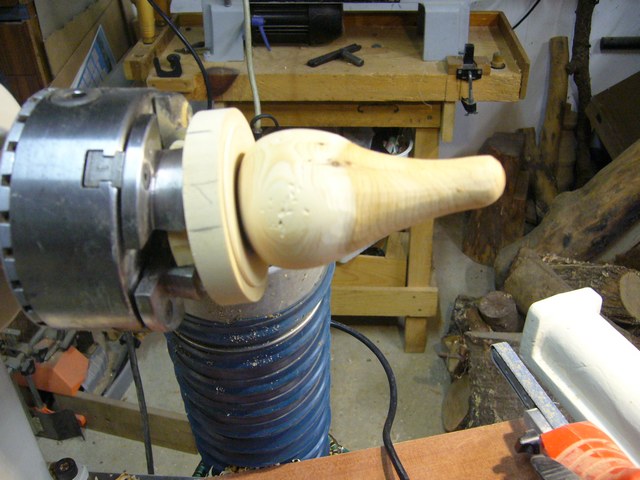

Re:Pas à pas poire excentrée 09 Nov 2010 15:05 #33127
Avec une gouge à profiler,tourner en
excentrique et enlever peu de bois
dans la courbe de la poire,ensuite poncer
les arrêtes et harmoniser que çe soit joli.

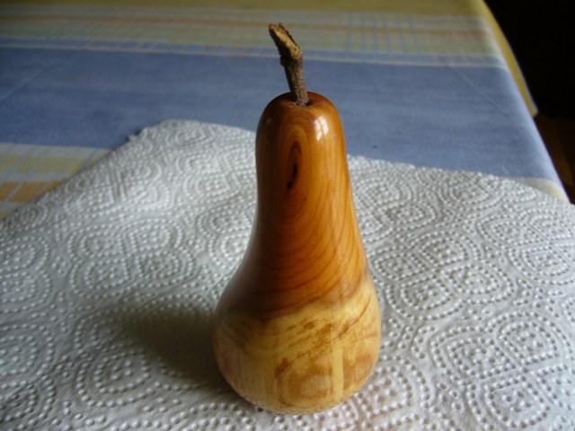

Re:Pas à pas poire excentrée 09 Nov 2010 15:08 #33128
La poire est finie,il reste les finitions,
fond dur 2 couches egrèner et passer au banc
de lustrage.
à vous de tourner maintenant.

La tienne est très jolie, c'est quel bois?
Selma,

Très bien clair ton pas à pas Françoic , merci ..c'est de l'if ?

Selma,ce bois est de l'if,un bois merveilleux,c'est un
bois royal pour les tourneurs.
