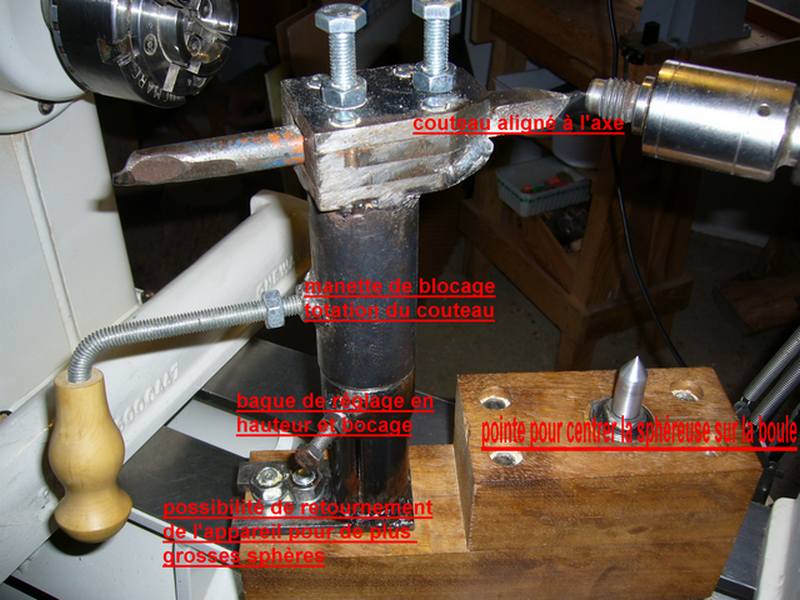

Bonsoir ,
A la demande de certains voici ma sphéreuse.

Bonjour a tous,Bravo fm 29 pour les boules qui sont bien tournées et pour ta sphéreuse qui est simple,mais éfficace.
Je serai intèresser pour en faire une aussi,mais je ne comprend pas comment tu avances sur la sphère,je suppose que c'est avec la poignée,mais là ça doit plutot creuser.
Est ce que tu peux m'expliquer s'il te plait.
MERCI d'avance ;)

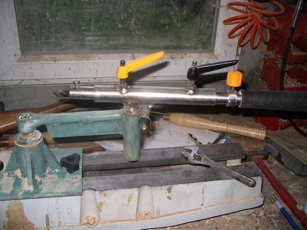

  • laverrue
  • Portrait de laverrue
voila la mienne
Re:Sphéreuse 06 Jan 2011 12:00 #35913
Tu as coupé ton vélo ??? :) Pourquoi un manche si long ? :) :blink:
Re:Sphéreuse 06 Jan 2011 12:24 #35914
  • laverrue
sais pas
moi je le trouve pas long ca ne gene pas et quand je l'ai faite j'avais peur que ca force
mon seul probleme c'est l'affutage de l'outil
et aussi cote mandrin ca gene beaucoup

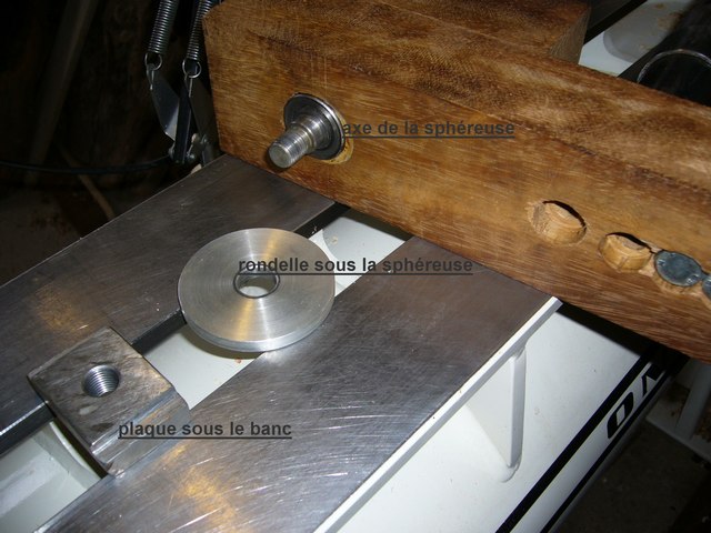

Re:Sphéreuse 06 Jan 2011 12:32 #35915
Bonjour Didier,
Je vais essayer de t'expliquer,ma sphéreuse et en
bois et metal,un axe avec 1 roulement de chaque coté
traverse le bois, puis est fixé sur le banc de mon tour
par une plaque métallique,une rondelle en alu de 6mm est
intercalée entre le banc et le roulement inférieur,ce qui
pemet à ma sphéreuse de pivoter ,bien sur l'axe de ma sphéreuse
passe par le centre de ma contre pointe,ainsi que la pige en alu
qui est dessus qui me sert à mettre ma sphéreuse au milieu de ma boule.
La partie supérieur comporte un tube fixé au bois par 2 boulons,coiffé d'un
autre tube de 4 cm de haut avec une vis de blocage qui elle sert à regler la
hauteut du couteau,le tube porte couteau coiffe la parie supérieur ,le couteau
est serré par 2 boulons,il peut se regler d'avant en arrière,la manette tige
filetée et bois sert à bloquer le couteau une fois orienté,mais à chaque passage
il faut desserrer la poignée tourner un peu et rebloquer pour usiner un peu plus
la boule et ça jusqu'à ce que la boule soit terminée.
J'espère t'avoir donné assez de détail sinon,demande moi.
Re:Sphéreuse 06 Jan 2011 12:36 #35916
Patrick,ta sphéreuse à l'air très bien,il
manque juste la pige pour centrer ta machine,
tu dois pouvoir faire des grosses boules.

Bonjour fm 29,je te remercie pour les explications ,maintenant j'ai mieux compris car je n'avais pas fait attention au point de rotation(pas réveillé) :laugh:
Je remercie aussi Laverrue et Alain 34 pour les photos de leurs sphéreuses qui sont explicatives.
