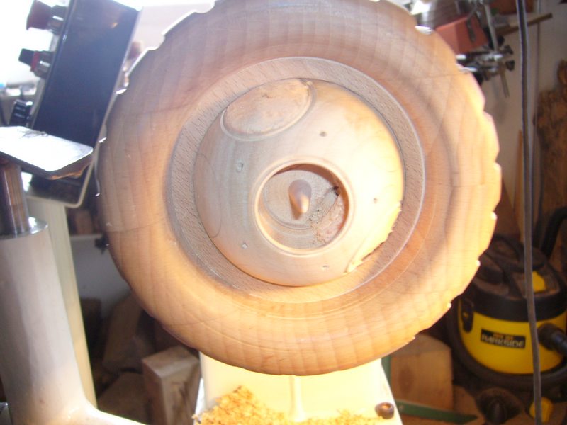

Samedi,avec notre association,nous avons
eu la démonstration de la boule chinoise
à 12 branches et 20 trous intermedières,
comme nous n'avons pas pu la finir,manque
de temps,j'ai été chargé de la terminer,je vous
montre une photo de cette boule qui est déja
bien avancée,mais je tremble tant que je n'ai pas fini.
Re:boule étoile 01 Fév 2011 23:11 #37304
François , pense à bloquer les cavités :laugh:
Re:boule étoile 02 Fév 2011 08:57 #37313
Salut Alain,
Pour les cavités ,c'est fait,je les bloque
à chaque fois que j'ai terminé une branche,
la c'était pour la photo,j'ai fini les branches,
et maintenant j'attaque les trous intermediaires,
c'est plus facile.
Re:boule étoile 02 Fév 2011 09:31 #37314
Bonjour à tous . François , sur le mandrin utilisé ,derrière l'écrou y a t-il une cuvette conique qui bloque la boule ? Pour les trous intermédiaires , faut pas forcer sur le perçage , la première je l'ai cassée à cause de cela , perces-tu avec des mèches à bois ou à fer ? même question à Roger , notre spécialiste ;)
Re:boule étoile 02 Fév 2011 09:35 #37315
Alain,oui,il y a une bague conique derrière
la vis du mandrin,et pour le perçage,je perce
avec une mèche à métaux de 8 mm très bien affûtée,
et très très molo ça mache bien.
Re:boule étoile 02 Fév 2011 09:42 #37317
ok, merci François , il me faut modifier le mien car souvent en bloquant l'écrou il m'entraîne la sphère et ma la décale :angry:
Pourrais-tu montrer les outils utilisés STP?
Re:boule étoile 02 Fév 2011 21:05 #37348
Spécialiste je ne sais pas mais en laissant tous les trous bouché, moi pour les trous intermédiaire je centre au bon endroit avec une pointe et ensuite je fais un petit trou de quelques mm pour atteindre la deuxième coque au bédane pointue, puis je change d'outil avec un bédane de 3 mm pour agrandir le trou et si besoin je termine avec l'outil qui sert à faire le premier trou du départ.je suis entrain de faire un pas à pas en récupérant les morceaux de vidéo puisque mon travail à servie d'exemple pour un films qui est passé en juin 2010 à Beaugency. La salle était pleine (+ 200 spectateurs)et tout le monde a été satisfait du travail des élèves (classe avec option cinéma). Mia soyer patient car je devais faire cela pour Noël et je n’ai pas eu le temps.
Mais de quelle boule parlez vous ?
moi je parle de la boule étoilé avec 5 ou 6 coquilles
avez vous une photo de la pièce finie?
car d'aprés votre photo je n'ai pas l'impression que nous parlons de la même boule ?
