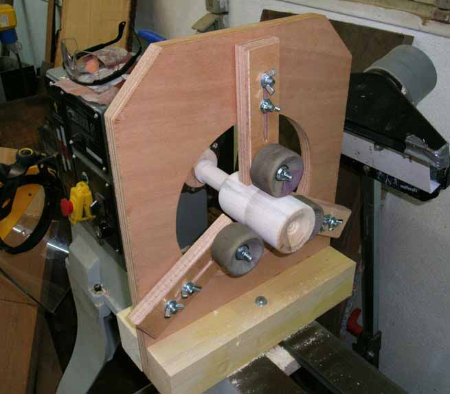

voilà ma première lunette, c'était impératif cette fois-ci pour faire des bouteille en bois (futur lampe), je l'ai déjà modifié, j'ai mis des glissières contre l'axe des roulettes. c'est des roues de patin à roulette...un peu grosse... :laugh:

j'espére qu'elle va résister car en bois je n'ai pas confiance.
J'ai vue un copain casser et pourtant faite en multipli croisé de 22 mm
et même en fer il faut être prudent
Le pied de lampe fait 50 cm de longueur

Pas mal ta lunette,si ça marche c'est l'essentiel.

Interressante ta réalisation.
Je penche plus pour le métal comme celle de Roger mais il faut savoir travailler le métal.
A limiter au petites pièces pour éviter la casse ?

je suis parti avec du CP de 24mm, et un gros ceinturage au niveau de la base.
Maintenant, je ne prendrais pas le risque de tourner des grosses pièces. mais là, à 1800T c'est stable, il n'y a pas de résonance ni vibration.
l'acier c'est mieux...mais je n'ai pas le temps ;)

En attendant je m'en ferais une comme celle là.
