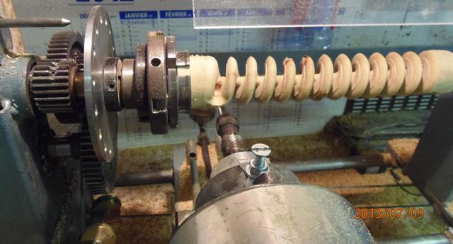

je viens de terminer la transformation de ma torsadeuse ;
il me reste des mise au point a faire fixations définitives et réglage , mais voici un aperçu ! j'ai donc divisé l'avance du chariot par 4 ce qui donne ceci !
demain je ferai des essais concrets !

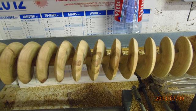

bonsoir a tous ,
je viens de terminer les réglages de la machine , et j'ai fais un essai .
voici ce que ça donne ! 2 photos

Bonsoir Jean Michel
bravo pour ta transformation de ta torsadeuse.
c'est du vrais boulot de pro que tu nous fait.

Archimède ne renierait pas une si belle vis sans fin
Beau travail Archimède

salut Bernardj , c'est pas fini je vais essayer de la transpercer complètement , mais j'ai peur que cela me saute a la tête , car une fois ajouré le morceau de bois deviens flexible et donc casse gueule , surtout sur de petit diamètres .
cordialement

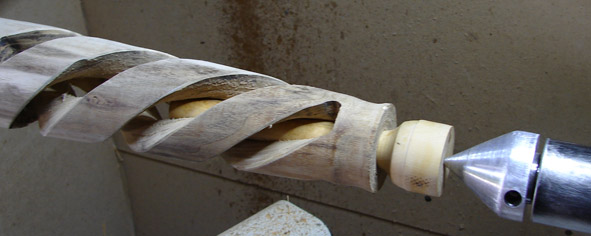

Pour éviter la flexibilité, je commence pas faire un trou et en suite je place un martyr que j'enléve aprés rainurage donc j'arréte ma profondeur sur le martyr.

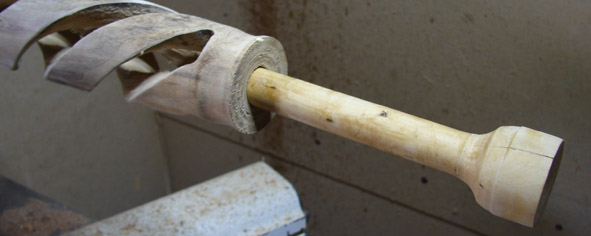

Jean Michel je n'ai rien inventé, le martyr est une pièce de bois qui reçoit les sorties d'outil, ce terme m'a été transmit par un ébéniste qui utilise courament en sortie de machine.
une fois ton cylindre percé sur la longueur de ta futur torsade une bouche le trou avec une pige de même diamètre et de même longueur plus une surface en bout pour maintenir entre pointe.donc tu assures la rigidité de l'ensemble mais quand tu vas torsader jusqu'au centre tu arrétes sur la pige et de ce fait tu n'auras pas la flexibilité qui est dérangeante sur ce travail.une fois ta torsade finie tu peux enlever ta pige et finir au rifloire le fond de ta torsade.

Belle torsade,la machine est au point.

pour jean Michel et les autres amateur de torsade
Heureusement que je prends beaucoup de photos
depuis que je fais comme cela , je n'ai plus de casse mais sa reste enore un peu flexible donc doucement

merci roger pour la réponse , je me disais aussi , percer de part en part
un truc de 40/50 cm de long :ohmy: :ohmy: :ohmy:
donc , solution a appliquer a l'avenir !

bonjour ,
j'ai creusé au maximum , sa commençait a vibrer dur , don stop
