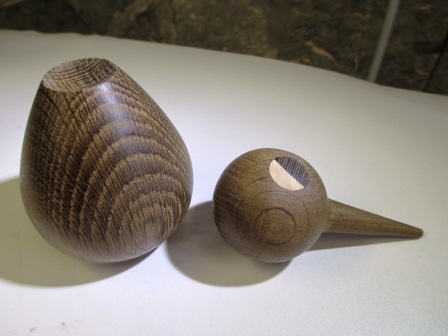

un client m'a demandé des zozios suivant modèle mais de tailles différentes, tout va bien jusque après le coupage de la pièce comment faire le deuxième creux pour y placer la tête.

Re:SOS problème zozios 29 Avr 2014 22:48 #95559
Une empreinte et centré sur le tour.

  • Messages : 792
Une empreinte d'accord mes on va la voir sur l'oiseau et je le veux lisse voilà le 2ième creux

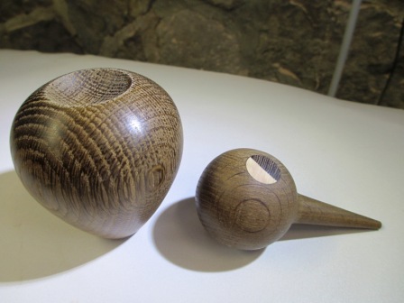

Re:SOS problème zozios 30 Avr 2014 06:56 #95574
Alain ,pourquoi ne l'as-tu pas fait en une seule pièce excentrée ? juste le bec à placer ?
Re:SOS problème zozios 30 Avr 2014 07:25 #95576
1 petit croquis avec l'emplacement du 2eme creux pour mieux voir ce que tu veux faire.
sur la 2eme photo il existe!!
Autrement tu construit une "cage" dans laquelle tu positionnes ton corps dans le bon axe et tu creuses.
Re:SOS problème zozios 30 Avr 2014 13:25 #95603

  • Messages : 792
Alain, d'accord avec toi mais la personne qui m'a donné le modèle veut les mêmes avec la tête que l'on peut poser des 2 côtés et de différentes tailles donc il faudrait que je fasse une cage pour chaque oiseau tu vois le travail.

Re:SOS problème zozios 30 Avr 2014 13:36 #95606
ce que tu peux faire ,un petit trou de chaque côté ainsi qu'à la tête ,y insérer des aimants, tu rebouches les trous avec une pastille du même bois découpée très fine dans le même fil,le tout bien poncé en gardant la poussière de ponçage que tu fixes avec de la cyano liquide ,reponçage pour une bonne définition ?

Re:SOS problème zozios 30 Avr 2014 14:19 #95607
Excellente idée Alain.. les aimants

  • alain48
  • Portrait de alain48
  • Messages : 792
Oui Alain je vais faire comme tu as dis, bon tuyau, merci.
