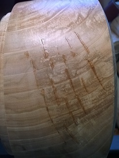

Bonjour chers passionnés,
Je tente de réaliser une coupe avec un fichu Cerisier qui était bien malade (finalement peu de bois exploitable).
Après avoir tourné la forme extérieure, j'ai attaqué le ponçage.
Lors du ponçage (donc échauffement de la pièce), j'ai entendu des craquements (le bois n'était pas assez sec) d'où apparition de fentes .
Question : que dois-je faire ?

Re:Eclatement bois au ponçage 01 Mai 2014 11:21 #95649
ce que l'on voit sur la pièce ce sont des traces de sève?
Sinon il est possible de couler de la cyanoacrylate dans les fentes attendre 1 heure ou deux et recommencer le tournage, en y allant molo.
Je ne jetterais pas la pièce surtout qu'il n'y qu'un côté qui marque ces fentes.
Faire un essai, mais il me semble que c'est jouable..

Non les traces, ce sont déjà le traitement de l'urgence : collage immédiatement réalisé.

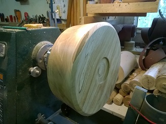

Bonjour Panthera,
Premièrement le cerisier est assez fendif surtout en grosse section (ce qui semble être le cas sur la deuxième photo).
Les fentes sont là et malheureusement elles y resteront alors à toi de les exploiter au mieux.
Je pense qu'il faut que tu creuses rapidement l'intérieur de ta coupe afin de réduire les efforts du séchage et de l'échauffement provoqué par le ponçage.
Il va te falloir une épaisseur constante sur ta coupe pour limiter au maximum l'apparition de nouvelles fentes.
Ensuite tu peux essayer d'incruster de l'étain dans les fentes si elles deviennent trop importantes.
Tu peux aussi conserver ta coupe avec ses fentes (cela peut également avoir du cachet).
Enfin, il ne faut jamais trop appuyer sur la pièce lors du ponçage et réduire un peu la vitesse du tour.
D'autres que moi auront certainement des idées et conseils et t'apporter.

Re:Eclatement bois au ponçage 01 Mai 2014 12:41 #95656
Comme Roland, de la colle cyano et comme BernardJ et David, tu dois tourner beaucoup trop vite pour le ponçage. Sur de très petites pièces, ça a moins d'importance, mais sur des plus grosses, c'est obligatoire de tourner doucement.

Re:Eclatement bois au ponçage 01 Mai 2014 13:57 #95660
une des bases de la finition est un ponçage a la + basse vitesse que les pièces soient grosses ou petites (stylos). L'échauffement est encore plus frappant sur de petites pièces.
cela permet :
- a l'abrasif d'accrocher
- de ne pas échauffer l'abrasif
- de ne pas bruler la sciure dans l'abrasif et donc de le colmater
- de ne pas chauffer le bois et donc de provoquer des craquelures.
- sur certains bois sensibles ( certains exotiques) ponçage à l'eau
- avoir la main légère (le papier n'est pas une gouge de 60 ou de 80)
les solutions ne sont pas multiples.
d'abord mettre un fond dur pour ne pas tacher le bois.
- colmatage avec un ponçage qui va garnir la fente de poussière+ CA sur le papier à sabler pour imbiber ladite sciure.
- colmatage à l'étain..ouvrir les fentes en queue d'aronde (micro) couler de l'étain, racler et mettre de la CA liquide quand tout est froid, re racler.
- colmatage à la résine ou au bitume.
Là, 2 photos.
1 avec la pièce entière, 1 avec le profil poncé ( est elle déjà creusée?) si non, il faut la creuser pour libérer les tensions interne du bois avant finition extérieure.
J'ai vu des coupes s'ovaliser après creusage.

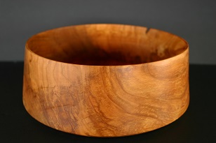

Bout de bois sauvé 04 Mai 2014 13:18 #95889
  • panthera
  • Portrait de panthera
  • Autodidacte, je tourne pour me détendre et créer.
  • Messages : 132
La colle fait vraiment des miracles ....
diamètre 23cm - hauteur 8 cm - bois : cerisier - finition : huile paraffine
Merci pour vos conseils.
Re:Bout de bois sauvé 04 Mai 2014 22:23 #95921
Elle est belle ta pièce tout de même.
Re:Eclatement bois au ponçage 05 Mai 2014 07:36 #95928
beau ratrapage
Re:Eclatement bois au ponçage 05 Mai 2014 08:16 #95929
Bonjour Panthera, ;)
Belle pièce et beau rattrapage. Cela aurait été dommage de la brûler.
Re:Eclatement bois au ponçage 06 Mai 2014 18:07 #95984
Finalement c'est une belle pièce!
Bravo.
Philippe.
Re:Eclatement bois au ponçage 06 Mai 2014 21:29 #95999
Tres jolie piece, malgre tes soucis de depart tu as bien rattrape la chose, super.
